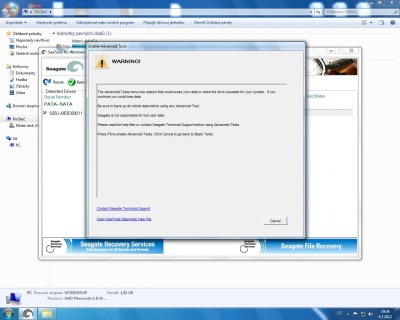

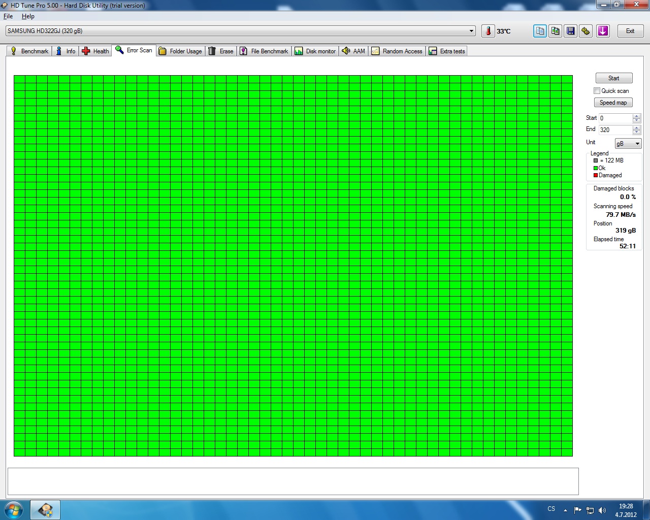

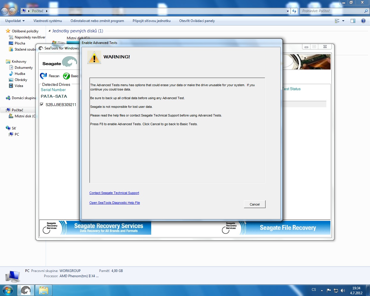

Udělej Error Scan v HD Tune a rozšířený test v SeaTools

obejde se seatools bez rozšířeného testu? nechci přijít o data

Tak spusť jen základní test. Pravděpodobně taky nic neukáže. Já ti nevím člověče. Neměl jsi toho 2.7. připojený ještě jiný disk? (exterák, flešku)

exterák nemám, maximálně tak flešku, ale tu nemívám připojenou často, zdá se mi, že 2.7. jsem nic nepřenášel, takže flešku asi ne, nezdá se mi to moc pravděpodobné, ale i tak to nemůžu vyloučit, taky jsem z toho docela zmatený
seatools-vše ok
seatools-vše ok
