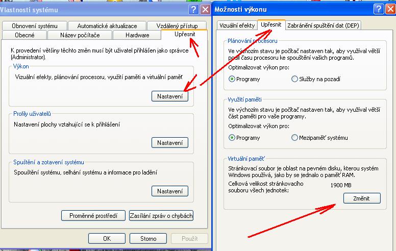

Stránkovací soubor. Pravou myší na Tento počitač - Vlastnosti - Upřesnit - Výkon - Nastavení - Upřesnit - Virtuální paměť

tak jsem udelal to stím verifier a snad to udelalo uspesne..a ted máým ve slozce minidump nejaky soubor...jo a mam neco udelat v te virtualni pameti??
Re: Při větším zatížení se zadrhne HDD a spadne pc
Příspěvekod guest » 14 črc 2012 01:14
Můžeš si ji tam nastavit. Virtuální pamět je obecně 1,5 RAM, pokud máš tedy např. 2GB RAM tak si nastav 3GB virtuální paměť.

mam tam 4gb a jako doporucene je tam udana hodnota 6gb..tak si tam nastavim 6gb..ale nevim co mam zadat do počateční velikosti
Příspěvekod guest » 14 črc 2012 01:21
Na tom až tak nezáleží. Počáteční dej ty 4GB a potom 6GB. Pokud budeš mit nastavený Stránkovací soubor, budou se události zapisovat do minidumpu a lépe se hledá chyba. Mimo jiné.
