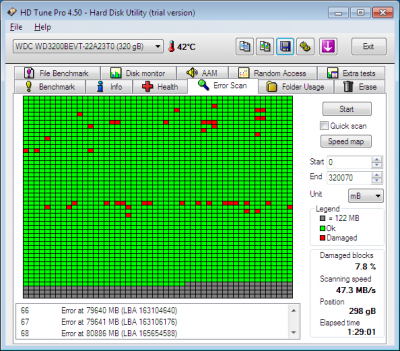

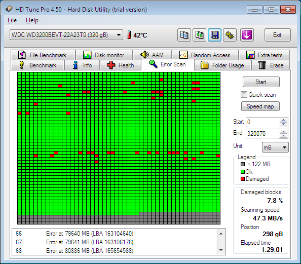

Fakt trochu krkolomné řešení. Tak nejprve se asi podíváme na ten disk, ne?
Stáhni CrystalDiskInfo, v nabídce Úpravy zvol Kopírovat a obsah schránky sem vlož pomocí Ctrl+V.

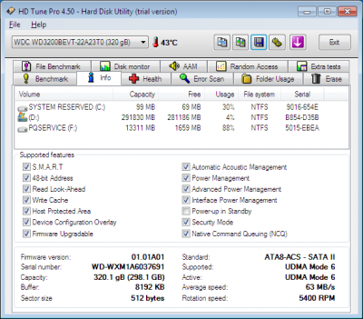

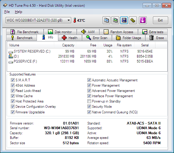

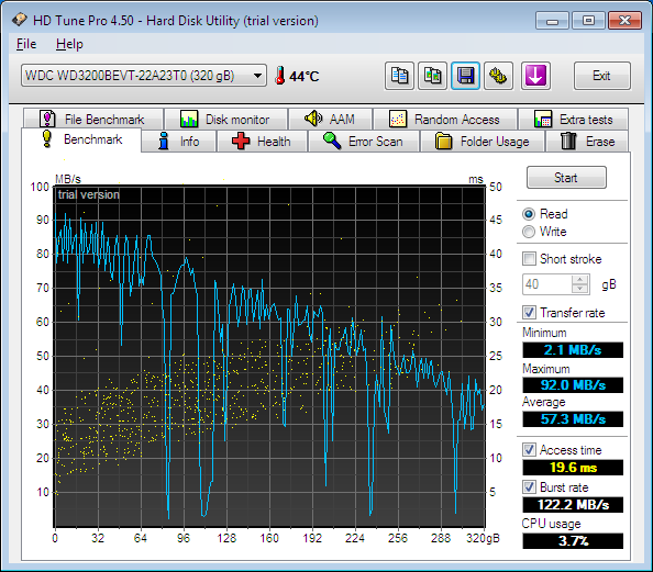

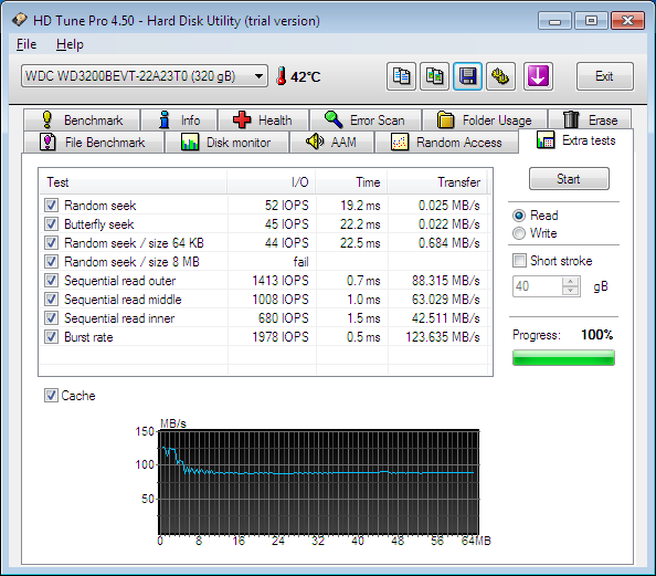

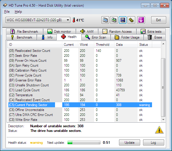

Tak jsem si po dlouhe době zase udělal na notes čas. Co mi vypíše CrystalDiskInfo se už asi nikdy nedozvim, protože ten notebook za těch par dnu zase nejede. Tentokrate se startuje asi tak hodinu a pak uz sem na nej nemel nervy tak sem to vypnul. Mam ale PrintScreeny z programu HD Tune 4.50, ktere jsem stihl udelat par minut primo po preinstalaci systemu(2. srpna). A myslím že to je víc než jasne. Už začínám šetřit.
--- Doplnění předchozího příspěvku (11 Srp 2012 14:21) ---
Tak mam to tady. Vypis z programu CrystalDiskInfo. Bylo to na hrane zivota a smrti. Me i toho notesu. Kdyz se na to tak divam, tak je to v podstate to same co mi vyplivnul HDD Tune.

(1) WDC WD3200BEVT-22A23T0 : 320,0 GB [0/0/0, pd1]
Model : WDC WD3200BEVT-22A23T0
Firmware : 01.01A01
Serial Number : WD-WXM1A6037691
Disk Size : 320,0 GB (8,4/137,4/320,0)
Buffer Size : 8192 KB
Queue Depth : 32
# of Sectors : 625142448
Rotation Rate : 5400 RPM
Interface : Serial ATA
Major Version : ATA8-ACS
Minor Version : ----
Transfer Mode : SATA/300
Power On Hours : 913 hod.
Power On Count : 741 krát
Temparature : 41 C (105 F)
Health Status : Pozor
Features : S.M.A.R.T., APM, AAM, 48bit LBA, NCQ
APM Level : 0060h [ON]
AAM Level : 80FEh [OFF]
01 199 199 _51 00000000175E Počet chyb čtení
03 153 127 _21 00000000052D Čas na roztočení ploten
04 _96 _96 __0 00000000105D Počet spuštění/zastavení
09 _99 _99 __0 000000000391 Hodin v činnosti
0C 100 100 __0 0000000002E5 Počet cyklů zapnutí zařízení
BF __1 __1 __0 000000000558 Počet udalostí zaznamenaných otřesovým senzorem
C0 200 200 __0 00000000006F Počet vypnutí disku
C1 186 186 __0 00000000AB6C Počet cyklů načítání/vymazání
C2 102 _94 __0 000000000029 Teplota
C5 194 194 __0 000000000151 Počet podezřelých sektorů
C6 100 253 __0 000000000000 Počet neopravitelných sektorů

Kup nový disk a znovu nainstaluj operační systém, jiná možnost není.
