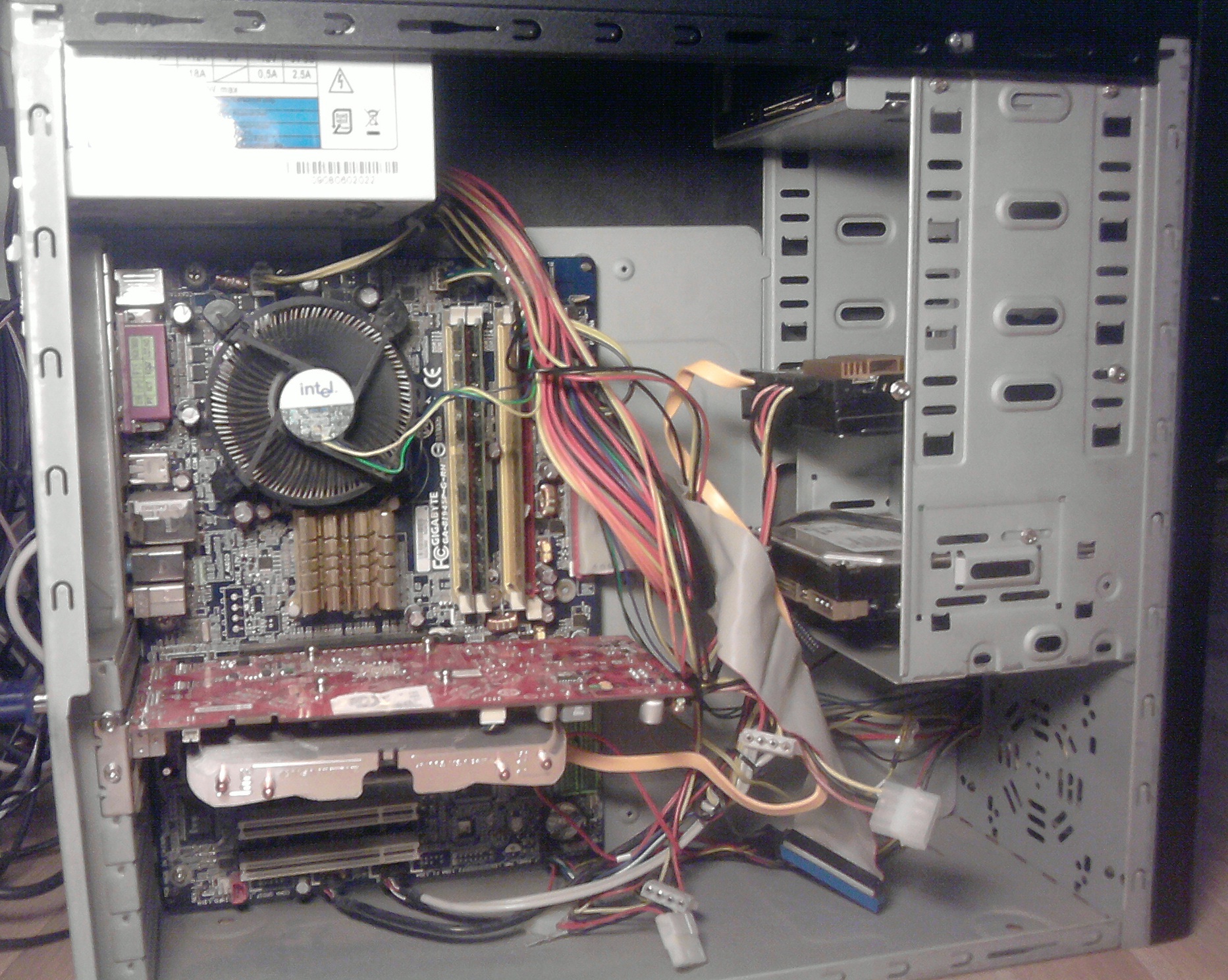

Nemůžeš ten vnitřek vyfotit? Tyhle teploty zákonitě disk odpálí a pokud to opravdu není jenom závada disku pak bych se tam nový bál dát.

Vyčistil jsem celý PC. Důkladně. Vyndal jsem chladič nad procesorem ten byl hodně zanesený a to samy pod větrákem na grafické kartě. Také hromada zaneseného prachu. Nevím kde se to tam pořád bere. Nyní je teplota HDD 52 C a drží se. Jdu zkusit spustit nějakou hru. Jestli jsou tyto pády PC do modré smrti opravdu závadou harddisku tak jsem si hraní celkem prodražil. Jelikož jsem koukal jak šli po záplavách v asii harddisky nahoru.

Tady je, snad to stačí takto. Kdyžtak mám i fotky z jiných úhlů. HDD který není zapojený ( ten spodní ) Je 80GB IDE ze starého PC.

Tohle je dost blbá skříň, neumožňuje umístit před HDD ventilátor. Rozhodně bych uvažoval o jiné....

To je hodně, musíš se dostat pod 40 st., takto disk odchází!Nyní je teplota HDD 52 C a drží se.

ccleaner používám tak to je tím :) Přenastavil jsem vše co jste řeklia teď se snažím PC zatížil, ale pořád nechce spadnout. Normálně mi hodil modrou smrt po 3 minutách hraní sniper elite V2. Teď jsem hrál 2 hodiny a nic. Akorád mi to 2x spadlo do windowsu a napsalo, že ovladač zobrazení přestal pracovat. A crystaldiskinfo ukazuje teplotu 69 C
Re: Modrá smrt při jakémkoliv zatížení PC
Nech si raději na pozadí HW-monitor, ovladač zobrazení by mohl padat kvůli vysoké teplotě grafiky.
Edit: Asi bych tam dolů dal ještě jeden větrák i když na ten disk to velký vliv mít nebude, ale přece jenom by se to zlepšilo. Ty teploty disku jsou drastické a nový disk není laciná záležitost a o ztrátě dat ani nemluvě.
