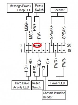

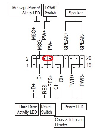

a mas pripojeny vsechno co pripojeny bejt musi? ATX 24pin a ne jen ten starsi 20pin, plus 4 nebo 8 pinovy prinapajeni CPU, mas podle manualu skutecne spravne ty diody a tlacika? Nezapomnel si treba vypnuty sitovy vypinac na zdroji? Sviti dioda na desce? Ta by mela znamenat, ze napajeni desky je v poradku, i tak je ale dobry zkontrolovat veskerou kabelaz.

Nemusí. Pokud je na MB poškozen obvod, který při zapnutí PC spojí PS_ON se zemí, vůbec nedojde k sepnutí zdroje. Už jsem s tím měl také tu čest.
Pro jistotu bych ty piny na ATX konektoru zdroje propojil kusem drátu a zkusil, jestli je nyní zdroj funkční (PS_ON + kterýkoliv COM)
Dále se to stává, když se na desku chybně připojí kabílek od power buttonu. Je třeba to znovu zkontrolovat podle manuálu, na deskách to někdy bývá vyznačeno dost debilně.
