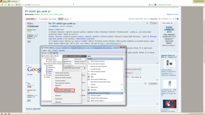

1) Počítač->Vlastnosti->Upřesnit nastavení systému->Upřesnit->Výkon->Nastavení->Upřesnit->Virtuální paměť - podívej se, zda máš povolen stránkovací soubor. Pokud ne, povol ho.
Počítač->Vlastnosti->Upřesnit nastavení systému->Upřesnit->Spuštění a zotavení systému->Nastavení->Zapsat ladící informace - nastav na Zkrácený výpis stavu paměti a zruš zatržítko u Automaticky restartovat
2) V Ovládací panely->Nástroje pro správu->Prohlížeč událostí->Protokoly systému Windows->klikni pravým myšítkem na protokol Systém, vyber Uložit všechny události jako, ulož to jako .evtx soubor a ten upni na http://www.leteckaposta.cz

hele vše jsem nastavil ale zasekl jsem se na http://leteckaposta.cz/695779307
není tam uložit....
není tam uložit....

Obrázky se vkládají sem.
A musíš na to kliknout pravým

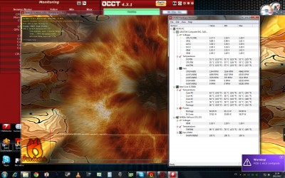

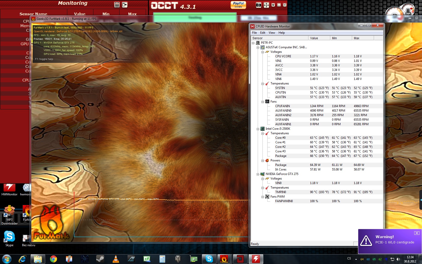

screeny http://leteckaposta.cz/272917224
a pak c programu ktere si dělá sám. http://leteckaposta.cz/609360122

ne zastavilo se to na 98 stupních. dobře pustim to znovu. teĎkons na 30min ale chci aby ta grafika v mem pc vydržela než bude nová

Tak pokud to dál nelezlo tak dobré, ale jak se tak dívám tak přes 80°C na procesoru, to není dobré, a když už to pouštíš znova pusť aji ten HWmonitor ať máme teploty i z něj. Jinak ten FurMark nemusí ukazovat teplotu jádra, mne třeba ukazuje uplně jinou teplotu (nejspíš VRAM, když má jádro okolo 80°C tak on ukazuje okolo 65-70°C). A neboj ta grafika by to měla přežít, já už měl na grafice při testu i 100°C a funguje dál, ony to ovladače/BIOS grafiky nepustí tak vysoko, ona se restartuje grafika a tím se trochu zchladí, popřípadě to zhodí PC, ale ještě jsem neslyšel že by to někdo upekl

no grafika teď je na 93 stupních a procesor je na 65(3jádro)
