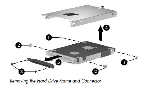

Taky jsem blbej. Tohle už mám 1/2 hodiny stažené, jen jsem na to ještě nekoukl :twisted:
Mmch Users a service manuál máš tady a v něm to je! :idea: http://k0lee.com/images/hpnx6110.pdf

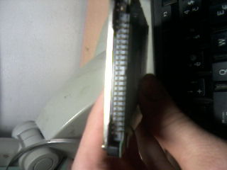

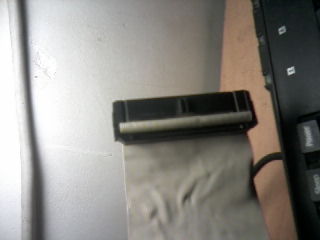

Ja potrebuji redukci abych ten HDD napojil na tento kabel --
na tohle to chci napojit
a tohle je na HDD ktere chci do vise vyfoceneho konektoru napojit

To je přesně ta, kterou už jsem ti doporučil. Má ještě konektor napájení, protože napájení v datovém kabelu (ten Tvůj konktor na předposlední fotce) napájení není.

aha ale ja na hdd nevidim nejaky napajeni ( nebo sem slepej ) na redukci je to ano

Re: HP NX6110
Příspěvekod satam » 01 zář 2012 20:29
Protože HDD 2.5 ho má v tom širokém konektoru, kdežto HDD 3.5 (který Ti redukce bude suplovat) ho má extra molex konektorem. Proto je na redukci a svedené do toho "malého širokého" konektoru.

Příspěvekod Baggy » 01 zář 2012 20:37
Dobra moc dekuju =) jiz je to obednano ze stranek ktere jsi mi napsal =)
