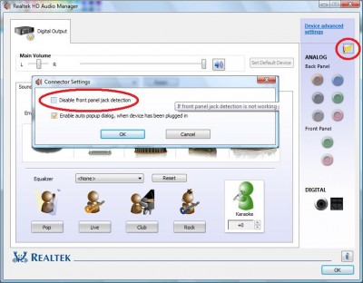

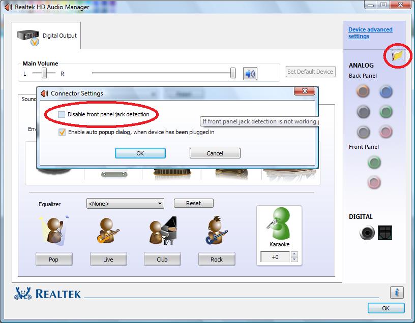

Mně to taky vpředu nedetekuje, ale funguje to, zkus otevřít ten realtek a v nastavení V/v zvuku (v nastavení zadního panelu) zatrhnout Deaktivaci rozpoznávání konektorů předního panelu.
Potom už by to mohlo jít - kalibrace mikrofonu i test sluchátek.
(v zadních "vstupech" to jde?)

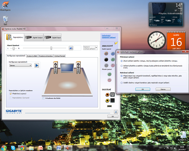

v zadních vstupech to funguje a to zaškrtnutí mám udělat kde? asi mám jinou verzi než ty

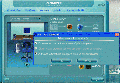

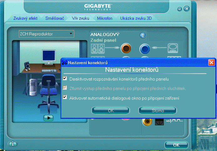

Ano mám jinou verzi - XP-čkovou, zkusil bych v tvém případě zatrhnout ty dvě spodní volby.
já to mám nastaveno takhle:
Intel > nvidia > WD > Kingston > Seasonic > LG > XP <<< takhle nějak :) a zde např.: https://1url.cz/iriwZ (ta dívka tam to je dcera )

ani to mi nepomohlo, zkoušel jsem všechny možnosti zaškrtnutí a nic

Zkoušels zaškrtnou i v tom jak tam vidím - digital output/input ?
(něco podobného jen pro ilustraci)

moc děkuji po zaškrtnutí deaktivace to funguje
