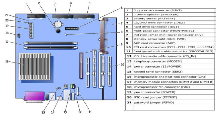

GX260 má 2 konektory IDE. Viz:
Připoj HDD na IDE 1 a tu mechaniku na IDE 2, každé samostatným kabelem jako Master. Ani pak ji MB nevidí? Pak to bude nejspíš chyba MB! Anebo máš vadné obě mechaniky.
