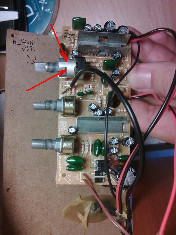

Příspěvekod julesteam » 06 lis 2012 23:17
tak jsem rozebral repro od pc a muzete mi prosim presne ukazat kam mam striknout ten kontaktol? diky 8)

Příspěvekod matesfox » 07 lis 2012 15:11
tam kde máš volume a otčíš doprava doleva,tuším že ten prostřední,tak mezi zlate co je upěvněne na čipu a hlinikové šedé,tam je to co ovládaš poteinciometrema apotřebuješ vyčistit

Příspěvekod guest » 07 lis 2012 15:17
To je asi potenciometr s vypínačem a tak si nejsem moc jistý kde je ta dráha. Snad tam, kam ukazují šipky. Nejlepší je opravdu ta červená Diava na nábytek. Jenom kapku, dvě a několikrát to protočit. Pokud tam dáš nějakej kontaktol, bál bych se, že tu odporovou dráhu rozpustí.
Ale vůbec nejlepší by bylo ten potenciometr rozdělat a uvnitř vyčistit, případně vyměnit za nový.

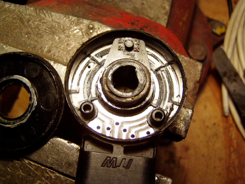

Rozdělaný potenciometr.

Příspěvekod julesteam » 07 lis 2012 15:32
hurraaaa uz to nechrciii,jsem kurva king :D
