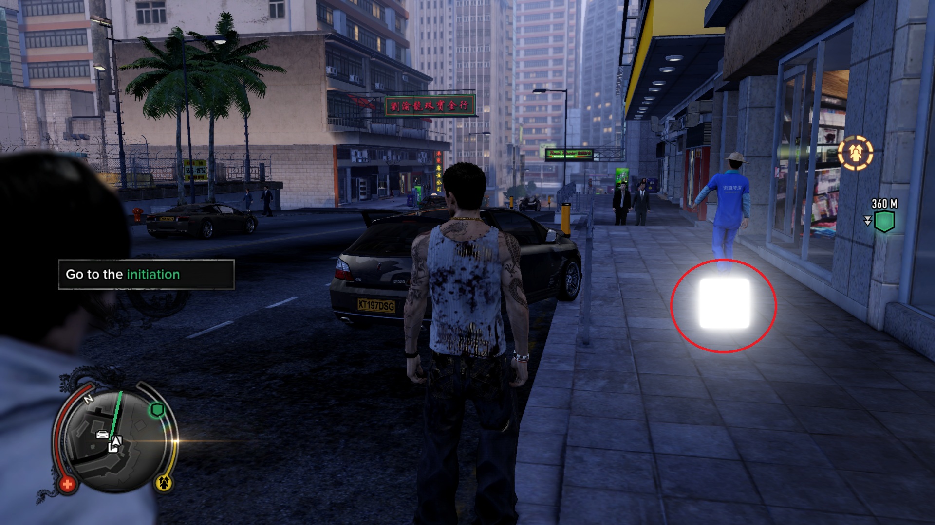

El Diablo: asi máš pravdu zajdu ji reklamovat a možná si ji vezmu od jiné značky nebo stejnou značku, ale jiné provedení. Kterou grafiku z řady HD 7950 by jsi mi doporučil? Na ukázku tu mám ještě jeden obrázek

Tak to byl urcite krutej souboj. :D
To mi dela taky, u Sleeping Dogs to vypada, ze by potrebovalo patch.
Ale reklamaci nic nezkazis.
