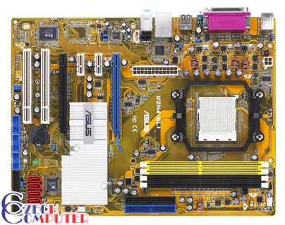

Tak že jsem ještě zkusil kabely od napajení všechny jsem dal na napajení cdromky a všechny napajecí kabely fungují. Jen mě furt zajímá jedna věc když zapnu pc měl by se rozjet aspon základ což je bios ale ani ten nenaběhne. Mě z toho už trošku přeskakuje

No to samé to udělá a harddisk furt to samé když prostě zapnu pc bez hardidsku tak všechno běží ale pokud zapnu harddisk tak se to vypne. Jo a ještě jsem zjistil že na základní desce se hřeje a to dost zřejmě integrovaná grafika ale grafiku tam mám danou v pcie slotu.

Ještě přikládám fotku základní desky na obrázku je chladič a pod chladičem je čip který se ohřívá hned při zapnutí na chladiči je napsaný asus těžko říct k čemu to slouží.
Základní deska která tam je

Ahoj děkuji ti za rady ale tohle už vypadá opravdu na zakladní desku po smrti zkoušel jsem připojit monitor na grafiku a vůbec se nezapne monitor jen asi na 2 sekundy se rozsvítí zelené světlo a nic. Kdyby byl špatný zdroj tak by to spíš dle mého názoru se vypínalo. I když dal jsem tam silnější ale je to 350w zdroj a to potom co to začalo ségře zlobit. Když jsem to zkoušel na mém pc tak grafika fungovala, zdroj taky, procesor se rozběhnul tak že si myslím že je po smrti ta zakladovka když vše běží pouze se nerozjede monitor. Abych se dostal do biosu ještě je možné že by se přehřál procesor je to dvou jádro athlon 2.
