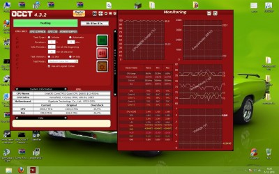

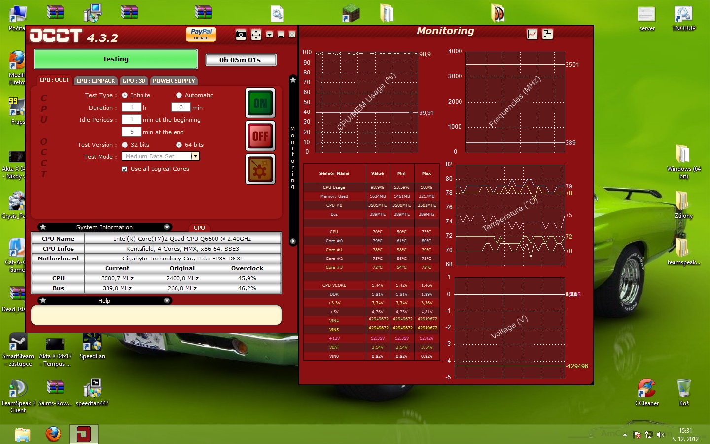

Tak jsem se dostal na celkem stabilních 3,5GHz. S tím že napětí:
CPU: 1,493V
MCH...: +0,2V
FSB....: +0,2V
Teploty po 5 minutách na 70°C. Jádra nejvyšší mělo první 80°C. Větrák jsem po roce vyfoukal pouze pusou, na vánoce budu profukovat kompresorem a budu se ho snažit udržovat čistý. V biosu mám nastaveno upozornění na 70°C (začne pípat). Myslíš, že teď už grafika nebude bržděna? A když už tak maximálně 5-10%?

Re: HD 7870 a Q6600
Nechal bych OCCT běžet alespoň půl hodiny, nejlépe nechat celý hodinový test, abys vyzkoušel zaprvé stabilitu a za druhé teploty. Pět minut je málo.

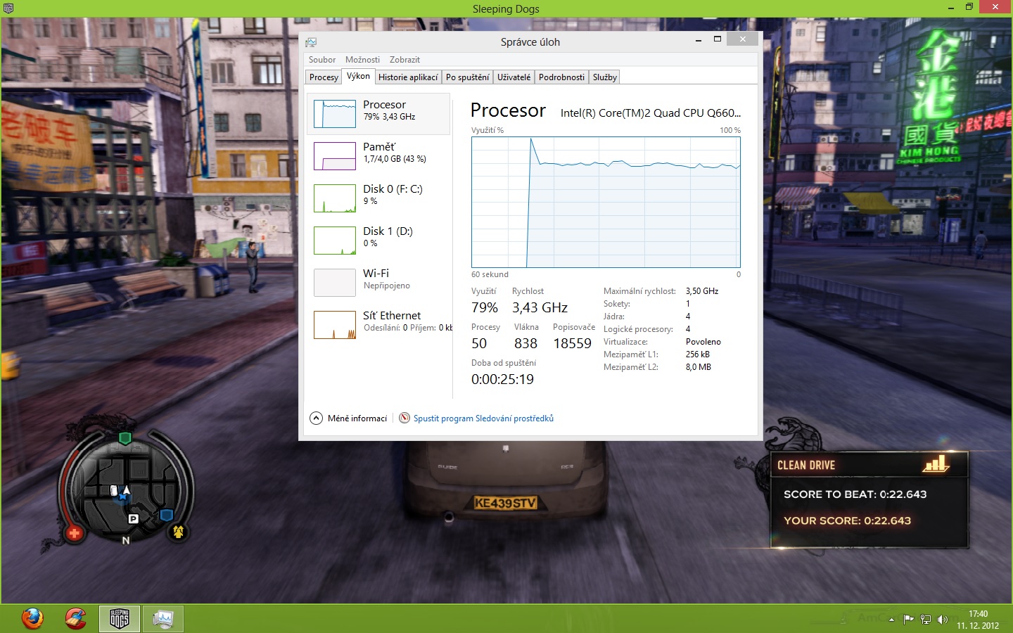

Re: HD 7870 a Q6600
Nárůst výkonu tam podle mého je. Ve hrách se dokonce začíná roztáčet i grafická karta(začíná chladit). V mafii 2 jsem měl nyní v benchmarku 86FPS. V crysis je také 10FPS nárůst (podle oka). Sleeping Dogs a GTA IV je také lehce znát. Stále to není ono, ale je to alespoň lepší. Teď jsem s kámošem dohrál po coop Sprintel Cell 2010 (asi 2 hodiny v kuse) a pc nespadl (i zde byl znatelný nárůst FPS). OCCT prozkouším pořádně až bude čístý chladič.

Re: HD 7870 a Q6600
Tak to pořád nechápu, ani procesor nejde naplno. Viz u sleeping dogs. Nechápu, že když mám v nějakých místech 20FPS, proč to nejede naplno.

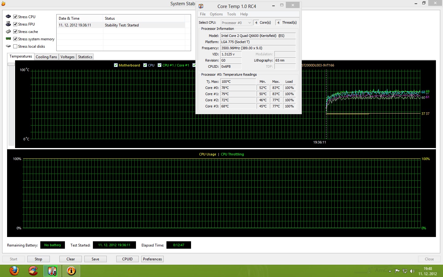

Re: HD 7870 a Q6600
Díky za tip.
Tak tedy jsem zkusil ten test v EVERESTU a byl jsem překvapen. Dokonce jsem zkusil snížit napětí na hodnotu, ve které v OCCT psal windows 8 chybu systému. A v everestu to běželo stabilně 12 minut a pak jsem to vypnul, tak opravdu nevím čemu mám věřit

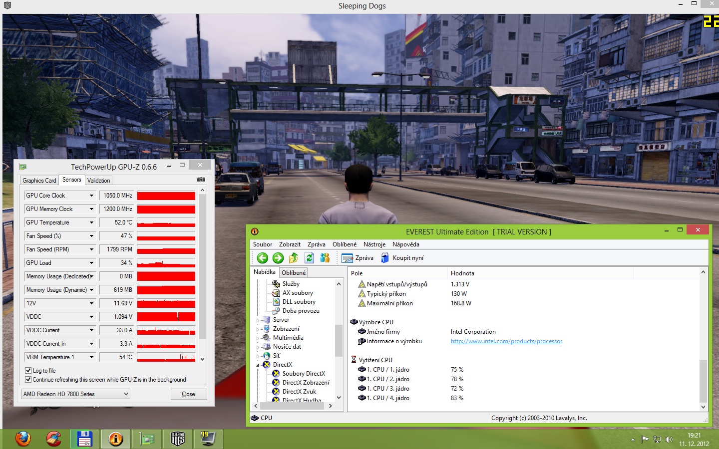

Pokud by stačil test z EVERESTU, tak bych mohl reálně ještě více taktovat, nebo snížit napětí. Přikládám i obrázek ze sleeping dogs, kde jsem nabral nejnižší FPS. Throttling jsem v EVERESTU neviděl.

Re: HD 7870 a Q6600
Co se týče stability radči se drž OCCT, Everest není tak náročný, a u těch FPS jsou propady celkem normální, důležité jsou průměrné FPS, přecejenom FSB už je úzkým hrdlem sc.775, teoreticky můžeš zkusit snížit násobič CPU a zvedat FSB, při stejné výsledné frekvenci bude výkon o malinko vyžší, ale asi to nebude nic zázračného
Re: HD 7870 a Q6600
no nevím, deska bere max 1600MHz FSB a já mám už 1580 z původních 1066. Takže nevím zda je dobré jít výš jak 400MHz
. Jináč opravdu by zátěžový test na stabilitu v everestu nestačil?
