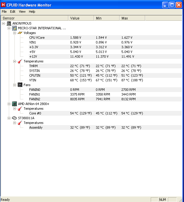

1) Spusť HeavyLoad a Hardware Monitor. V HeavyLoad spusť zátěžový test, po 10 min udělej screen Hardware Monitoru a hoď ho sem.

Příspěvekod GonCz » 15 pro 2012 22:22
MiliNess:
2) http://leteckaposta.cz/587242877
3) http://leteckaposta.cz/786959532
Karlos: Myslím že to nebude zdrojem
Screen z HW monitor po zátěžovém testu

Re: Mnoho problému v jednom tématu.. :D Prosím rychle
Příspěvekod Žbeky » 15 pro 2012 23:39
Pokud HW monitor nekecá, tak by mohl být problém právě ve zdroji. Konkrétně slabá 12V větev
