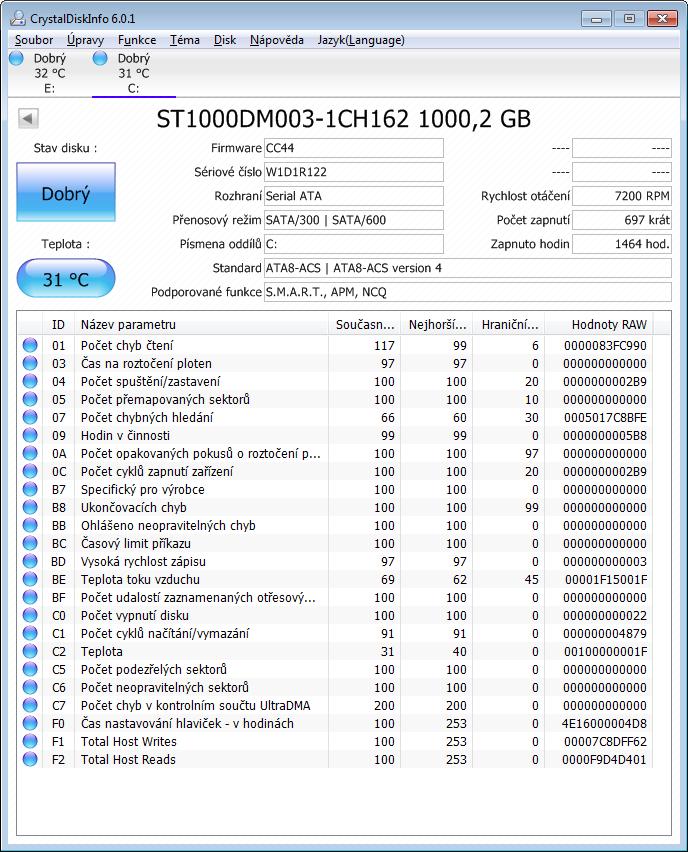

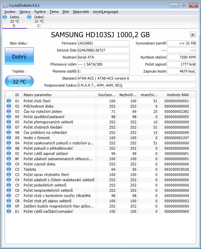

Můžeš si stáhnout Crystal Disk Info a podívat se, v jaké je kondici.
krtenek
Příspěvky: 1955
Registrován: květen 06
Re: Hučící Fractal Design Define Mini
Příspěvekod krtenek » 22 lis 2013 18:49
Samsung (disk z předchozího PC)

Oba jsou asi v záruce, ne?
Reklamuj ho.

Teď jsem znovu rozebral PC. Vylepšil jsem uložení šuplíků s disky (napružil jsem je). Disky jsem k šuplíkům úplně nedotahoval. Těsnění v dírách pro větráky na horní straně skříně a na vlevé bočnici jsem obrátil (líp to těsní a drží). Je to lepší.
Seagate sám o sobě ten hluk nezpůsobuje. Ten vzniká až po zapnutí Samsungu - cca 3 roky starý disk. Slouží jako datový (fotky, dokumenty, instalační soubory atd). Řešením by bylo vyměnit ho za jiný a tišší model - třeba WD Red?
