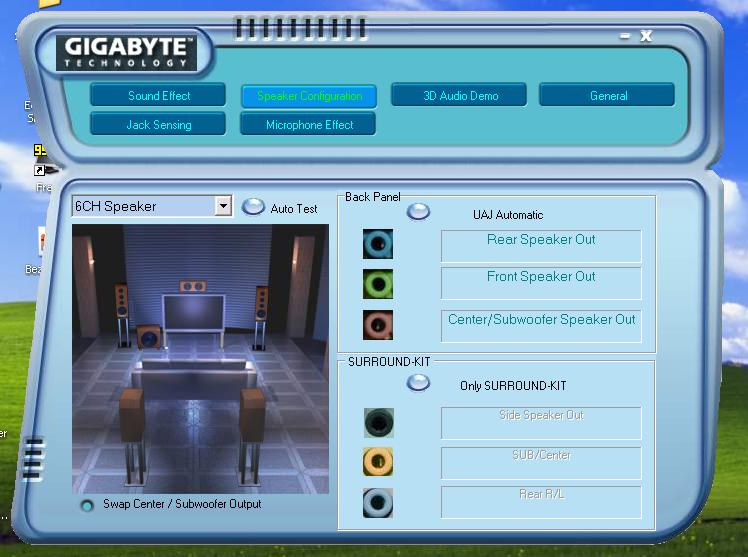

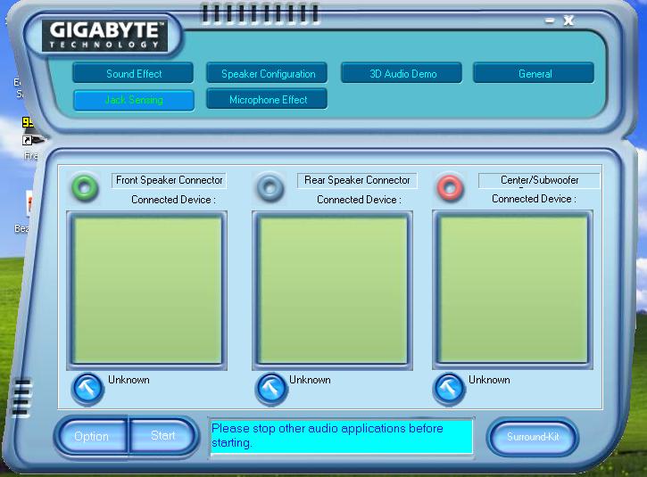

Příspěvekod tomasosi » 07 říj 2013 20:08
Takže.
Nainstaloval jsem ten chipset, v biosu po to clear bylo akorád AC97 Audio na disabled tak jsem dal auto.
Ovládání je pořád na minimu a je šedivé.
Když vyzkouším auto test ve zvuku viz. příloha tak věechny repráky zatůtaj ale na youtube atd nehrají.
Druhý screen jsou nějaké vstupy jak to tam je..

Re: Nefunguje zvuk.
Příspěvekod guest » 07 říj 2013 20:24
V prví řadě si nastav správný počet reproduktorů Máš to všechno vypnuté, potřebuješ Rear zapnout /aspoň myslím)

Re: Nefunguje zvuk.
Příspěvekod tomasosi » 07 říj 2013 20:29
Mám repro 5.1 a zapojené ve 3 jackách - růžový, zelený, modrý.
Co mám přesně nastavit?

Re: Nefunguje zvuk.
Příspěvekod guest » 08 říj 2013 08:20
Tak to je asi správně. Jenomže je tam Unknown.

Re: Nefunguje zvuk.
Příspěvekod tomasosi » 08 říj 2013 14:50
Mělo by to být správně to unknown je tam pořád ať udělám cokoliv.
