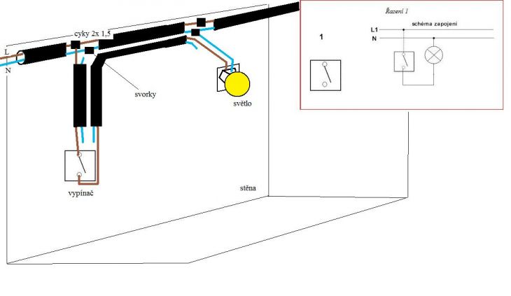

že do vypínače jde třeba jen fáze
Pokud používáš klasický vypinač, pak tam nic jiného než fáze nejde. :huh:

Blue spirit: A kostra (nulák) je kde?
Re: Odstínění myši od statické elektřiny
Příspěvekod guest » 03 dub 2013 11:26
Nulák vede přímo ke spotřebiči, např. žárovce. Fáze vede do spinače, kde je přerušená /do sepnutí/ a dále také k žárovce.

peyrac10
Příspěvky: 1361
Registrován: listopad 12
Bydliště: kdesi v Česku
Příspěvekod peyrac10 » 03 dub 2013 11:27
2LaB: No přece ve světle (lustru) :P
Vypínačem přerušuješ pouze fázi!

Ale to jo, to je jasný dokonce i mně:-) Já to myslel tak, že ve většině případů (pravděpodobně kromě panelů) jde nulák i fáze spolu (stejnou cestou).
Peyrac10: to vím, že v lustru. To, že má žárovka 2 póly je poznat na první pohled:-)
Příspěvekod guest » 03 dub 2013 11:36
Má to být jako na tom obrázku. Paneláky z ´70. let jsou specifické tím, že tam se těžko něco hledá a opravuje, tam se ta pravidla příliš nedodržovala a klidně může jít nulák do ložnice z chodby a fáze zase třeba z kuchyně. Alespoň tak je to u nás. :-)
