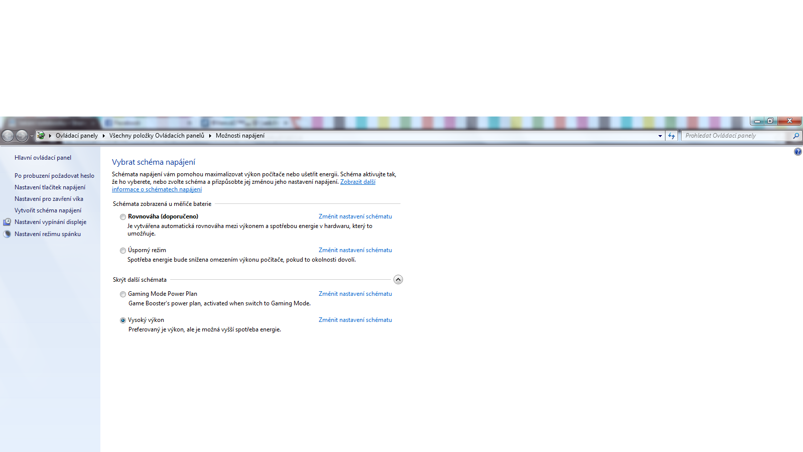

Re: Sekání notebooku
Příspěvekod AngelikaB » 29 čer 2013 13:21
Ahoj dal bych ti radu může to způsobovat tím že asi nemáš nastavení baterky na high mám to taky vždy při napájení se mi nastaví na balanci zkus se podívat možná ti to vyřeší. A ta druhá možnost je i přehříváním
Příspěvekod Eastrin » 29 čer 2013 13:42
Chápu to dobře (viz. příloha)?
Příspěvekod AngelikaB » 29 čer 2013 17:39
No a pomohlo ti to ??
Příspěvekod Eastrin » 29 čer 2013 18:42
Nevím, půjdu to zkusit...
