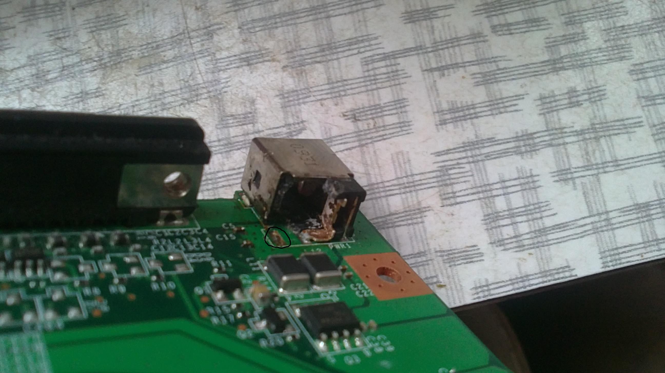

Nedalo mi to a ještě jsem zkusil opravit ten starý konektor a ten funguje normálně (podle skoušečky napětí),je problém mezi spojem s konektorem a Základní deskou (zakroužkované).
Jde kolík napojit na nějaké jiné místo,než na to,kde to mám zakroužkované?

To bych musel vidět v originále. Ten obrázek je natolik nejasný, že z něj nic nepoznám. A navíc - deska je vícevrstvá, na dálku nelze určit, kde se druhá strana toho kontaktu v kroužku objeví. Zase by Ti mohl pomoci šikovný radioamatér, který Ti měřením zjistí, která ploška DPS (desky plošných spojů) je s to poškozenou spojena. Já to nejsem schopný zjisti ani kdybys měl perfektní foto, jedině že bych měl k dispozici schéma a zapojení DPS a to skutečně nehrozí :-(
