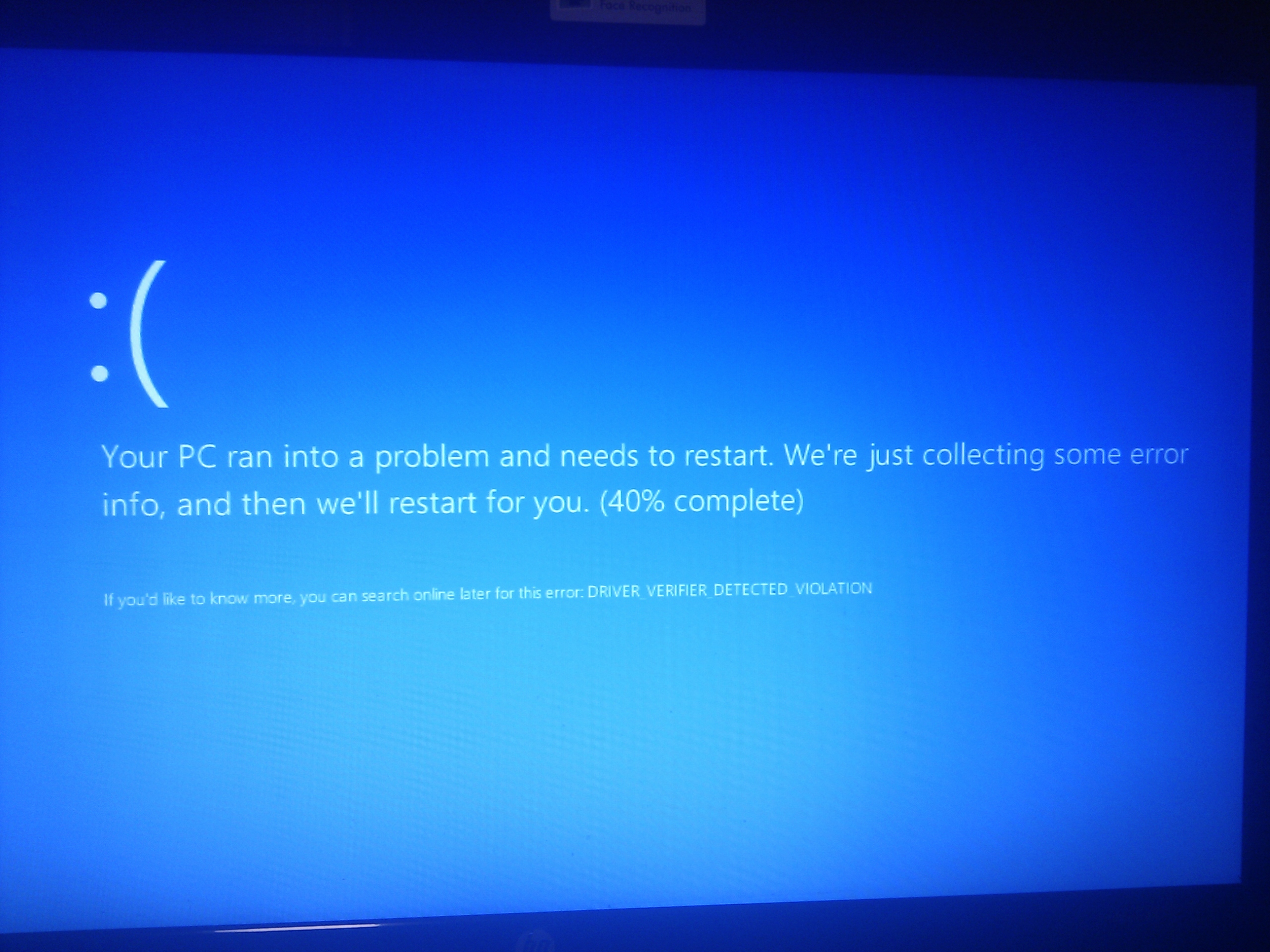

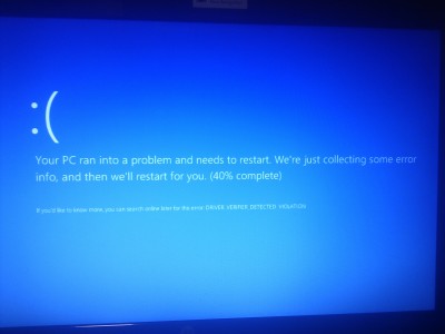

Tak jsem to ještě jednou musel přenastavit.. A hned po restartu mi naběhlo toto:

V nouzovém režimu se Verifier nezavádí, spusť tedy počítač v nouzovém režimu (SHIFT+F8). Po spustění se vytvoří dmp soubor ve složce Windows\Minidump.

Je možné, že to zamrzání způsobuje poměrně starý ovladač touchpadu SynTP.sys. Typ chyby, který Verifier v tomto ovladači zachytil, by tomu odpovídal.
Kompletně odinstaluj v Ovládací panely->Programy a Funkce software od Synaptics, restartuj počítač a nainstaluj tuto novou verzi, určenou pro Windows 8.

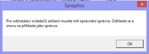

OK.. Momentálně se potýkám s tím že mě PC nepustí do toho abych mohl odinstalovat Synaptics.. :( A otázka ten Verifier se vždy vypne (když najde chybu) a tak je nutné ho znovu pustit?
