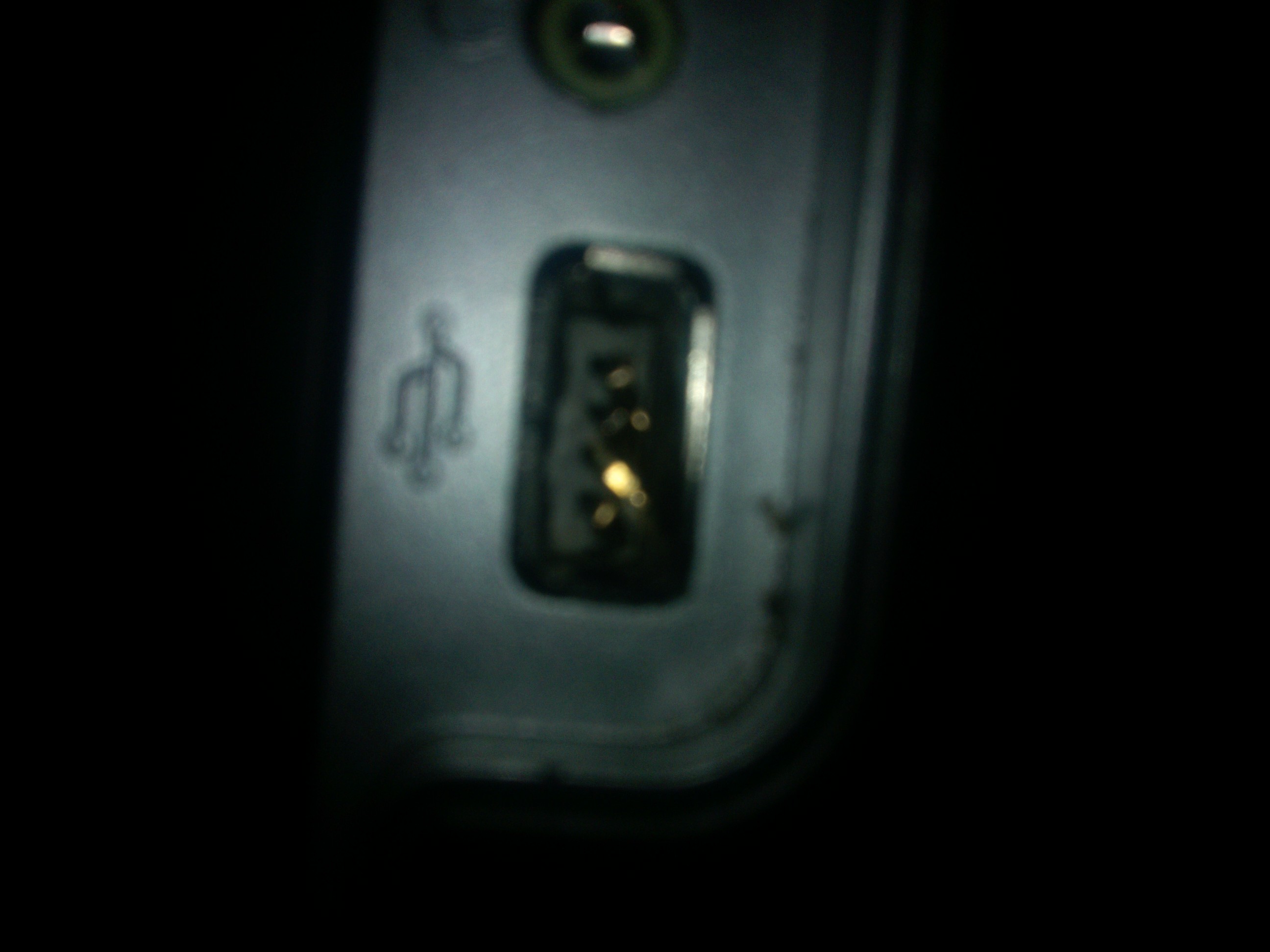

Ano pochopil jsi to jen přední nejdou zadní jdou vše

Kazdy USB port sice ma sve piny, ale nezapomen ze a> zem je propojena b> jedna se o jeden port radice
Ve chvli kdy zkratujes na zakladni desce 5V s libovolnym vedlejsim pinem, sejmes oba vystupy soucasne.
Tohle je klasicka ukazka vylomeneho USB portu.

Takže ten jeden port už nezachráním ?

To zjistis jedine tak, ze si sezenes novy kabel do zakldni desky i s konektorem a zapojis ho misto tohoto.
Ten konektor samozrejmne nespravis a ten bude napevno s kabelem jako jeden kus.
Kdyz se potka 5V se zemi tak je to pro vetsinu zaizeni konecna - zrovna ted tu mam 16 GB flashku (na vyhozeni) a USB vysilac ke klavesnici (na vyhozeni) ponevadz to majitel strkal do USB portu s vylomenym plastovym vnitrkem.

No skusím koupit new kabel a uvidíme zatím nechávám ODEMKNUTO

Ten kabel se da koupit jako prislusenstvi nejake skrine.
Na jednom konci musi mit 9kolik samici do zakladni desky a na druhem USB samici.
Hlavne do toho poskozeneho USB portu nic nezapojuj.

Zkratovat napájení v USB konektoru prakticky nelze - +5V a zem jsou na opačných stranách konektoru. Jakýkoli jiný zkrat je z hlediska "odpálení" USB řadiče velmi diskutabilní - většinou jdou i sběrnice přes kondenzátory, takže ani tvrdý zkrat je nemusí poškodit. A z vlastní zkušenosti mohu říci, že ani připojení +5V na některou ze sběrnic ji obvykle neodpálí!
Takže vada klidně může být jen ty zohýbané kontakty v předním USB konektoru ;)

Sbernici mozna neodpalis, ale to zarizeni co tam strkas naprosto spolehlive.
Ono staci zastrcit flashku sikmo a uz z ni nikdy nedostanes data, protoze to schyta jak radic, tak vsechny pametove moduly.
Proto bych tam rozhodne nic nezapojoval.

Já nechu opravit to rozbité to dá snad rozum že to vyskratuješ zařízení ale chtěl jsem nějak oživit to druhé to je z cele v pořádku ale je nefunkční

Prosím Tě, co je to "rozbité" a co je to "druhé"??
A když je v pořádku a nefunkční, tak asi v pořádku není, né :shock: :shock:

Tak to vadné odpoj, uvidíš co to udělá.
