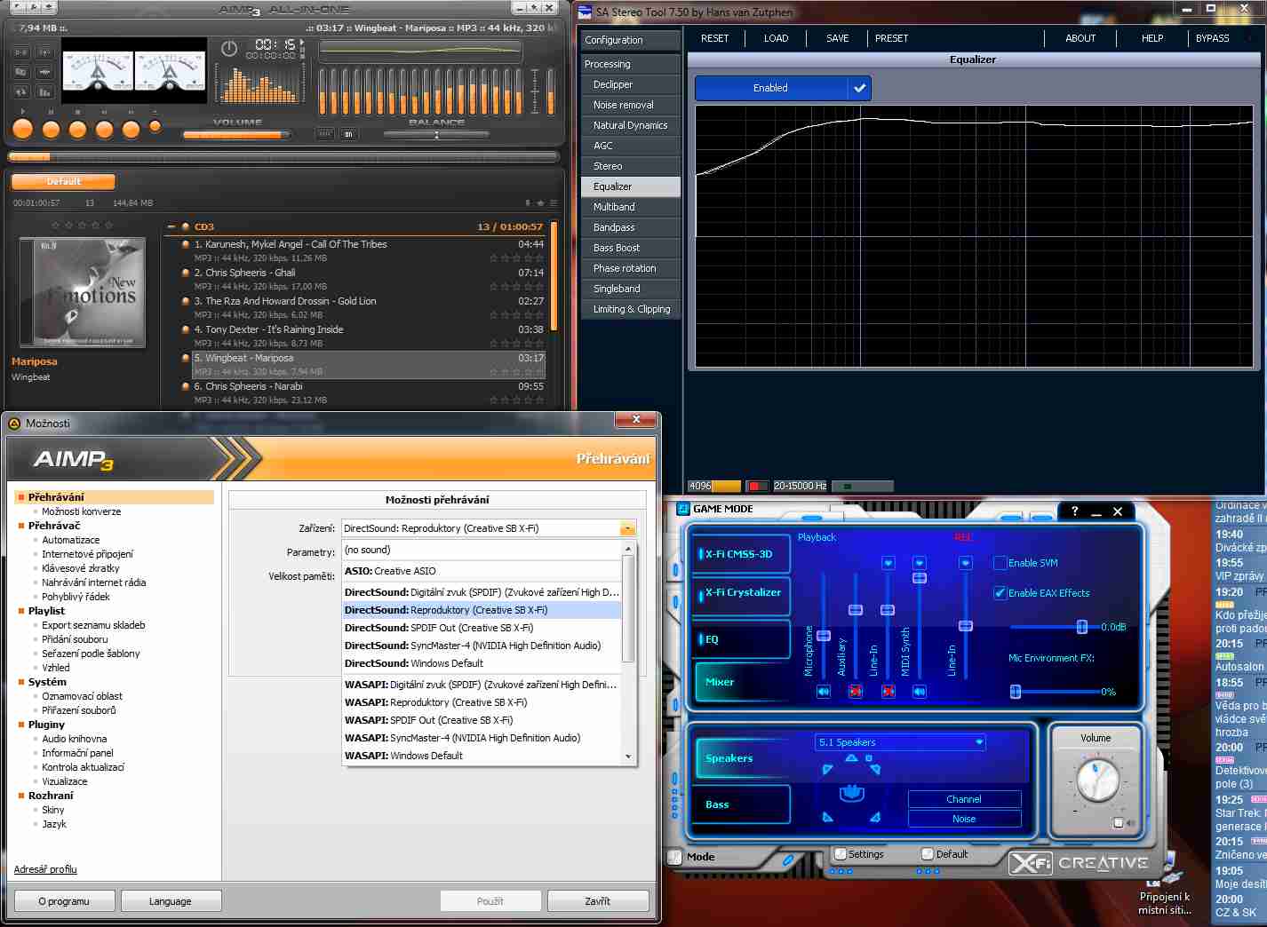

No a každý přehráváme muziku jinak.Já třeba takhle-
http://www.asio4all.com/
