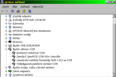

Možná uzrál čas na ten screen shot ze správce zařízení, s rozbaleným uzlem Řadiče USB.
- MiliNess
- člen BSOD týmu
- Příspěvky: 9112
- Registrován: říjen 09
- Bydliště: Cheb
Re: Po Reinstallu Windows XP nefungují USB porty.
Takže situace je taková:
Momentálně máš v počítači funkční jeden USB řadič OpenHCD (standard 1.1) a jeden řadič EHCI (standard 2.0).
To by bylo v pořádku. Řadiče OHCD sice bývají většinou alespoň dva, může to být ale chudší deska.
Problém je s kořenovými rozbočovači. Je tam totiž jen jeden, což je blbost, protože každý USB řadič potřebuje svůj rozbočovač.
Teď ti tedy musí fungovat jeden z řadičů, ke kořenovému rozbočovači který mu patří, je právě připojeno jedno velkokapacitní úložné zařízení (asi fleška).
Zatím to vypadá, že ti tedy odešel ten druhý kořenový rozbočovač, není tedy fyzicky přítomný (nebo je vypnutý v BIOS Setup).
Rozhodně zde není třeba žádného ovladače, není totiž co ovládat.

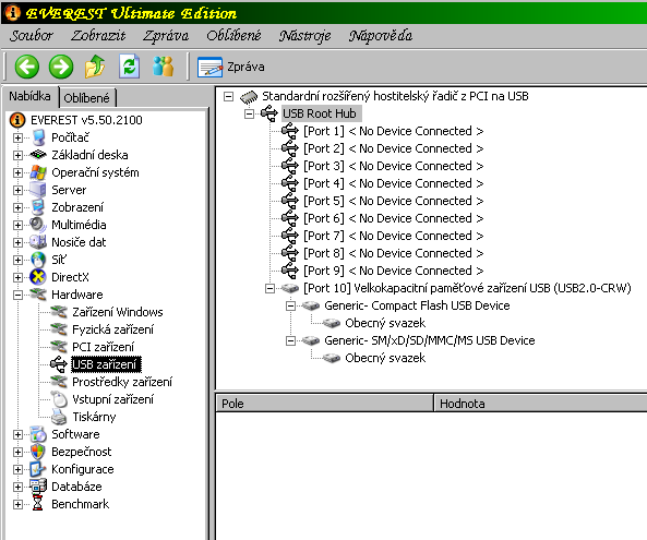

Stáhni ještě Everest a udělej screen shot Hardware->USB zařízení.
Ve Správci zařízení ještě zkus vyhledat změny hardwaru.

Ale nevím jak je možný že to píše že tam mám flešku když žádnou k PC připojenou nemám.
- MiliNess
- člen BSOD týmu
- Příspěvky: 9112
- Bydliště: Cheb
To velkokapacitní USB zařízení je čtečka paměťových karet, která je interně připojena na USB sběrnici.
Blbý je, že tam nevidím ten OpenHCD a jeho kořenový rozbočovač.
Zkoušel jsi ve Správci zařízení vyhledat ty změny hardwaru?

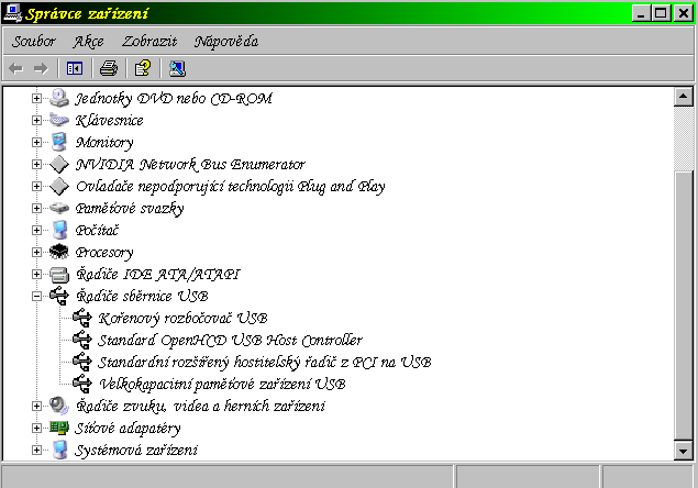

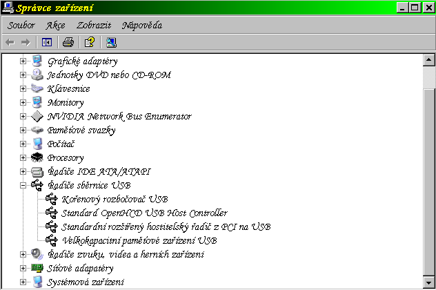

Ještě stáhni toto, spusť to, povol přidání informací do registru, pak spusť Správce zařízení, v nabídce Zobrazit zatrhni Zobrazit skrytá zařízení,
rozbal uzel Řadiče USB a udělej ještě jeden screenshot.
--- Doplnění předchozího příspěvku (07 Lis 2014 20:00) ---
Dostaneš se do nastavení BIOSu?

Jo, leze se tam při staru počítače. Většinou klávesou DEL, F1 nebo F2. U této desky ví čert.
Jestli to není vypnuté tam, vypadá to, že ti shořel jeden kořenový rozbočovač, čímž by byla většina USB portů mimo provoz.
Zkus ještě stáhnout Hirens Boot CD. ZIP archiv rozbalíš, ISO které je uvnitř vypálíš jako obraz disku na CD a z něho nabootuješ.
Spustíš Mini Windows XP a v nich vyzkoušíš USB porty. Je to nezávislý Live OS, takže pokud to nebude fungovat ani tam, jedná se o hardwarovou vadu.
