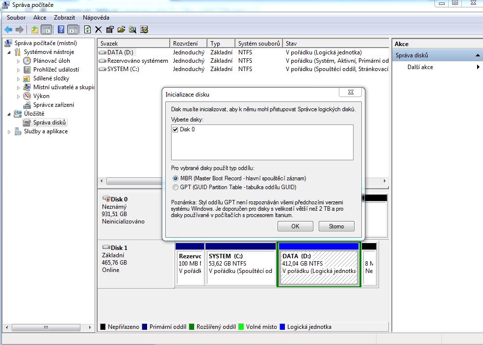

Ano je to v 1. příspěvku, ale teď jsem se pro jistotu díval znova a vyskočilo na mě tohle:

Tak ho inicilaizuj, návod je výše, jen nevím co to provede s daty, ale horší to nebude.

Příspěvekod kalvik » 24 lis 2014 15:33
A mám to tedy inicializovat na ten typ MBR?

Nic neinializuj, z hlediska zachrany je to uplne jedno.
GDB to musi precist at je disk inicializovan nebo neni.
Uz to opakuju asi potreti - u disku ktery ma necitelny nulty sektor je nesmysl delat nejake inicializace nebo se ho snazit pripojit pod pismenem.
V tom případě by těmi dvoumi kliknutími nic nepokazil.
