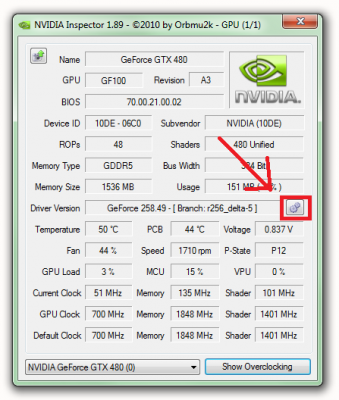

Teď mne ještě tak napadá, možná by to šlo ještě přes NVIDIA Inspector a přidáním "SHIM_RENDERING_MODE_ENABLE" k Half Life.exe, zkusím zpracovat návod, chvilku vydrž.

Otevři nVidia inspector (Download) a klikni na

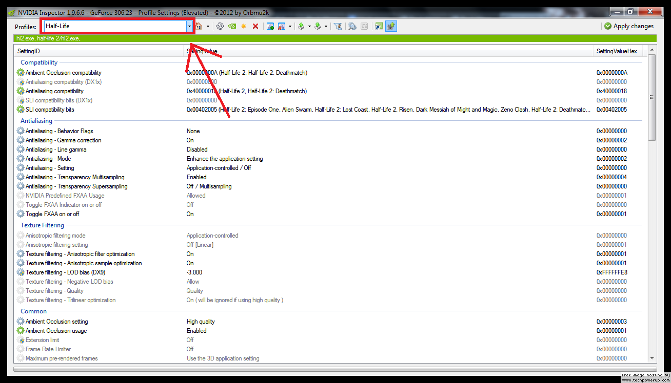

otevře se okno a vyber profil Half Life

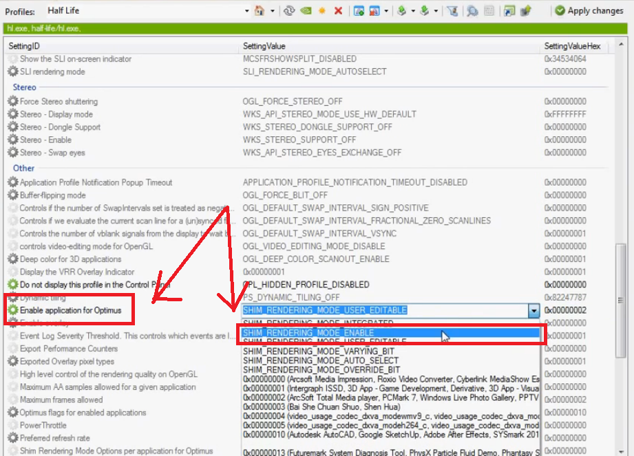

V seznamu najdi "enable application for Optimus" a nastav u ní "SHIM_RENDERING_MODE_ENABLE"
Mělo by to fungovat.

Zkus uvidíš, mělo by to fungovat.
Re: Ovládací panel Nvidia.
OMG Dakujem vela .. Moc si mi pomohl .:) Fakt Díky moc!!!!
