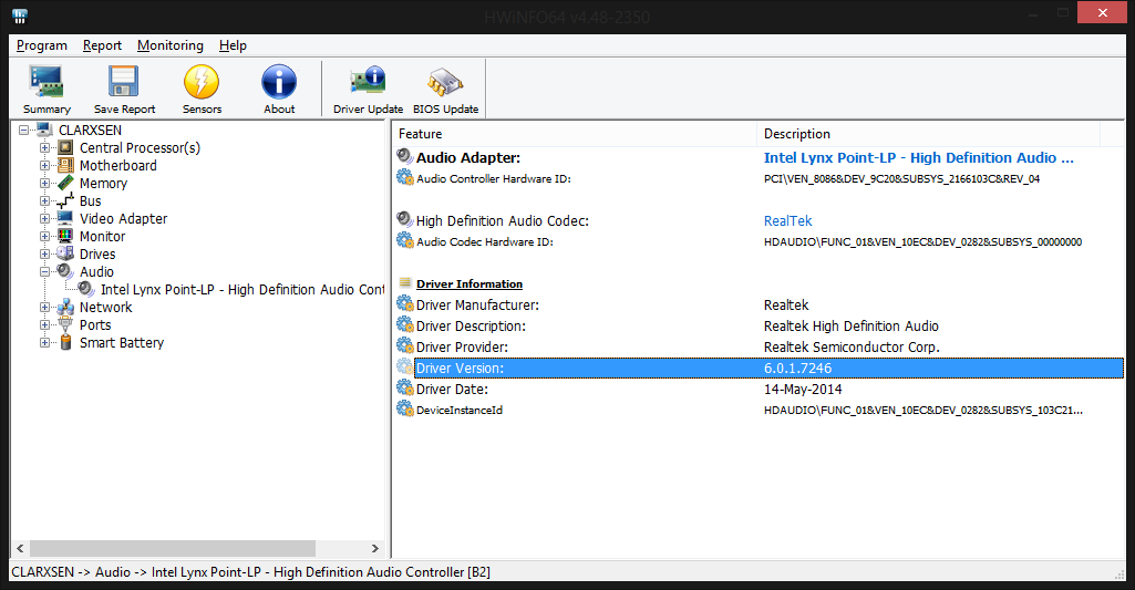

preinštaloval som to, zmenila sa mi verzia ovládača (screenshot) a stále to robí.

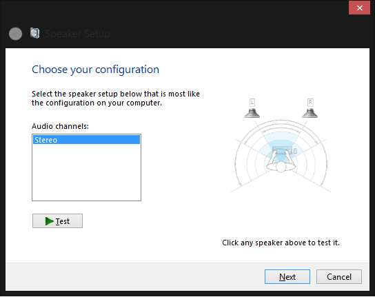

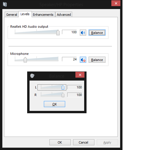

Příspěvekod returno » 02 led 2015 18:46
robil som to klasickým spôsobom. v tomto balance (screenshot) tak tam sa dá nastaviť aby hrala pravá alebo lavá strana tak to funguje ako má. Druhá možnosť (screenshot) tak tam keď kliknem na ten reprák čo je v pravo hrajú obydve strany a to isté je aj keď kliknem na lavú stranu tak hrajú obydve strany
druhá možnosť
prvá možnosť

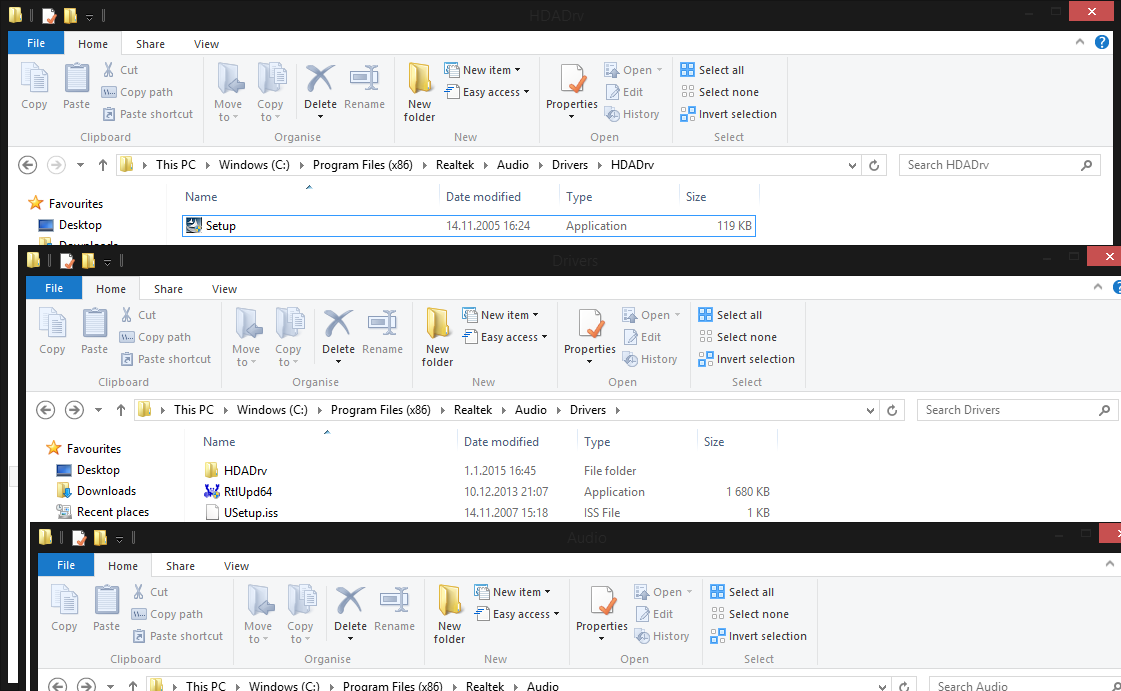

Já ti tam nevidím,co všechno máš nainstalované.Pokud máš nainstalovaný ovladač tak ho najdeš na C-files.Koukni jestli ho tam máš.
returno
Příspěvky: 17
Registrován: leden 15
Re: Problém so zvukom - pravý zvuk hraje vlevo a naopak
Příspěvekod returno » 02 led 2015 19:16

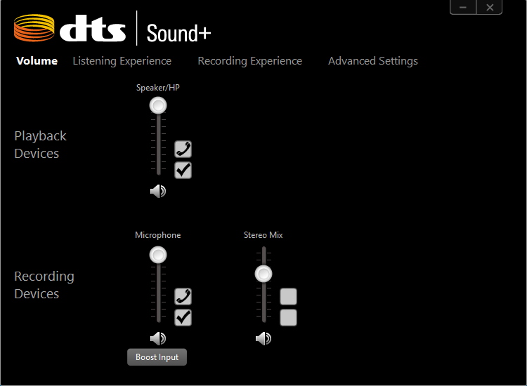

ovládač som naištaloval ale neviem to nájsť. Toto má v zložke (screenshot) a nič mi nejde spustiť. A mám DTS sound+ (screenshot) takže neviem ..
DTS sound+
zložka realtek
