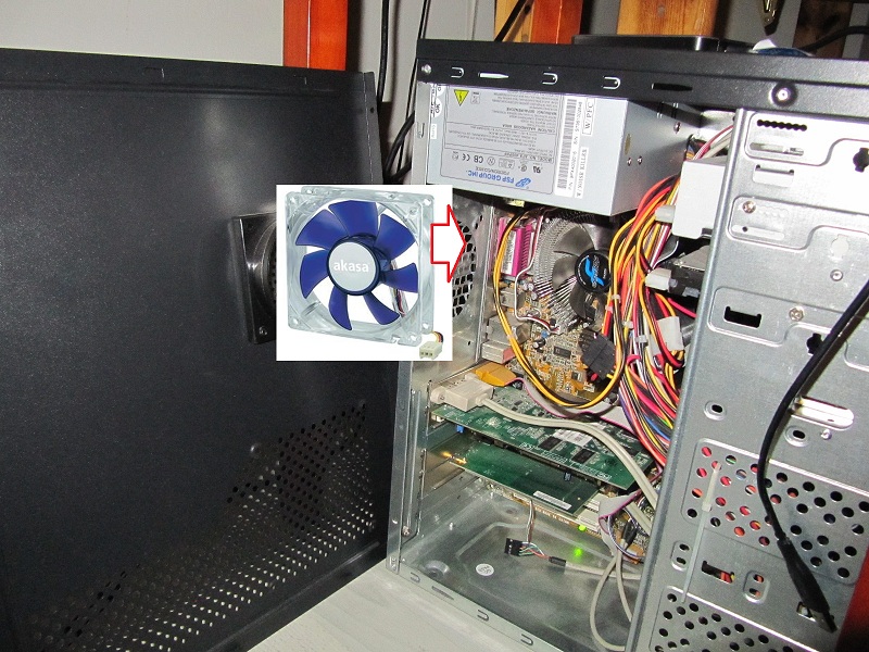

Re: CPU teplota 88 st. C
Již po shlédnutí prvního obrázku mi bylo jasné,že ta teplota se ukazuje špatně.Na obrázku z biosu je totiž jasně vidět,že cílová teplota procesoru (CPU Target Temperature) je 75°C. Při dosažení téhle teploty se počítač v zájmu ochrany procesoru před přehřátím sám vypne.Takže teplota 88°C tam být prostě nemůže aniž by počítač normálně běžel.
Ohledně Chassis Fan - tam to piše,protože nemá zapojený druhý systémový ventilátor.Ten tedy doporučuji dokoupit a tím by i teplota - potažmo hluk měly jít o něco dolů. Pokud by byla fotka case zevnitř,tak by se dalo i doporučit nějaký konkrétní ventilátor.Ale pravděpodobně to bude nějaký 80x80.

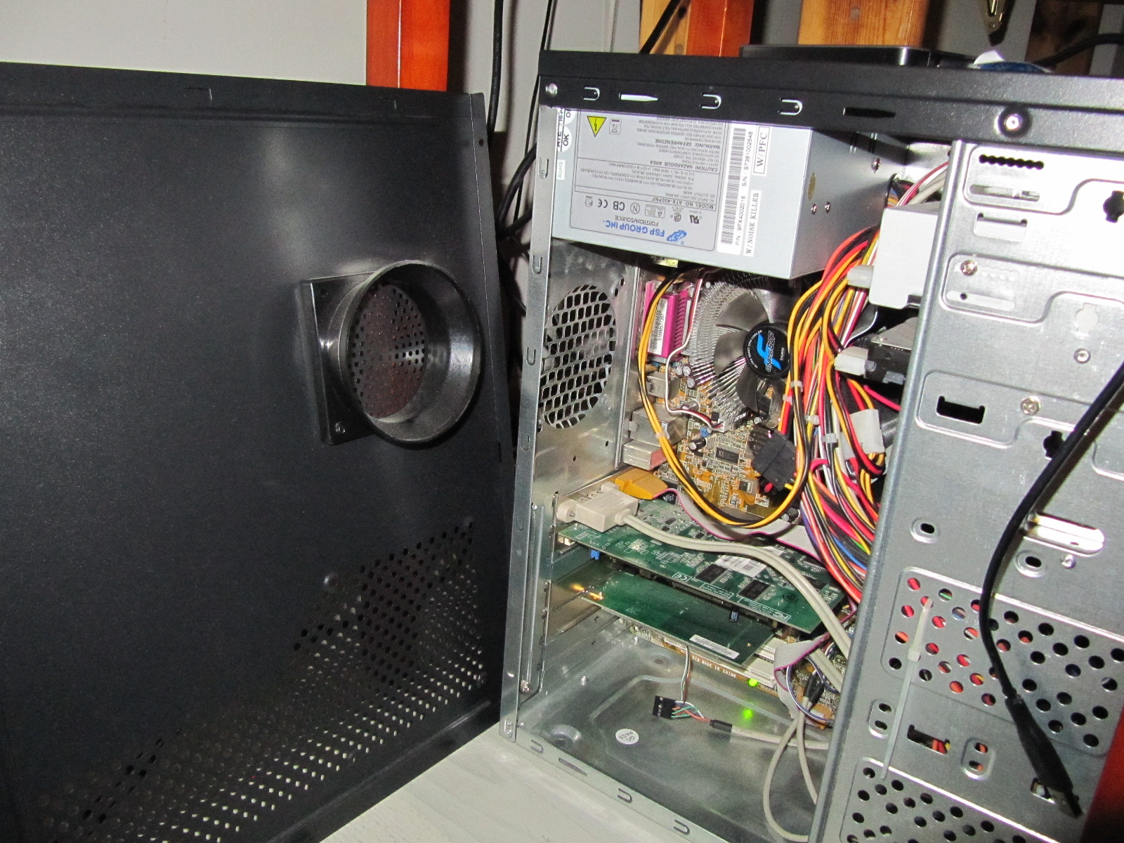

nj, to zní logicky s tím teplotním maximem v bios...
fotka vnitřku je na začátku tématu + přikládám ještě jednu portrétku, kde je vidět jak zadek skříně, tak dekl, kam se taky (a to na 2 místech - u toho jako trychtýře a pak i v té dolní perforované části jsou 4 otvory do čtverce pro přidělání něčeho jako větráku) zřejmě dá připojit nějaký větráček...
Stačil by dát dozadu pod zdroj ventilátor,tak jak jsem ho na obrázku dodělal. I tak otočený (aby foukal ven).
Může být v podstatě jakýkoliv 80 mm ventilátor. Trochu slušnější jsou kolem té stovky.
Aha, takže než si půjdu pro ten ventilátor, který už jsem si objednala, ale to neva, tak mám 2 otázky:
1. A kam ho na desce píchnu? Nikde tam nevidím další stejný konektor, jako ten, v kterým mám ten CPU ventilátor.
2. A myslíš, že mám kupovat i toho stojacího Zalmana (a nahradit jím stávající cpu ventilátor), jak doporučil El Diablo?
Ten Zalman určitě stojí zato a pro ventilátor je někde na MB konektor s popiskem SYS FAN, tam ho zapojíš.
