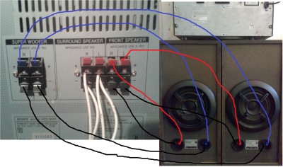

Podle fotek věže to není samostatný subwoofer, ale pouze dvojpásmo s "integrovaným subbasovým meničem". Je to pouze 2.0, takže by neměl být problém.
Takže, z CD/FM/kazety to hraje OK?
Pokud ano, bude problém asi v těch vstupech.
Zkontroluj zda jsou cinche pořádně zastrčené.
Podívej se jestli konektory na věži nereziví, popř. je vyčisti.
Zkus jiný kabel.
Chrčelo ti to proto, že jsi to zapojil jako surroundy, které musí mít 16 ohmů, ale fronty mají méně, takže máš štěstí že jsi nespálil zesilovač.
Bedny zapoj jako fronty a "superwoofer" s tím "superwoofer" na věži.
Měl si to špatně zapojené, zapoj to takto: (akorát u těch frontů jsem nakreslil R a L naopak)

Ok musim dokoupit jeste jeden kabel tak pro dnesek zatim cau a diky

Funguje to, diky ondoubek zase si mi pomohl mel jsem to blbe zapojene a taky diky vsem ostatnim ze se mnou meli nervy a vydrzeli, Díky :D
