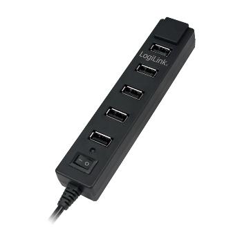

A co místo prodlužky s vypínačem koupit už jednou zmíněný HUB, ovšem s vypínačem, aby se nemusela myš s klávesnicí odpojovat manuálně, ale přepnul se na něm vypínač, takový HUB by klidně mohl ležet na stole, kde je bezproblémově přístupný(narozdíl od prodlužky někde pod stolem), pak na ostatních USB toho PC může nabíjet mobil
