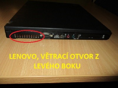

Můj NTB má více větracích otvorů a nevím, do kterého mám vyfouknout ten stlačený vzduch. Otvory viz. přiložená fota:
Otvor A z levého boku:

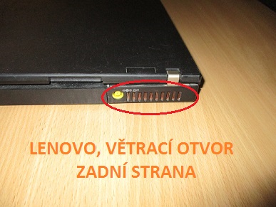

Otvor B ze zadní strany:
Lenovo zezadu – kopie.JPG (57.75 KiB) Zobrazeno 737 x

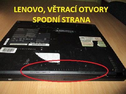

Další otvory ze spodní strany:

Jeden z těch prvních dvou si vyber (třeba ten vlevo) a foukej.

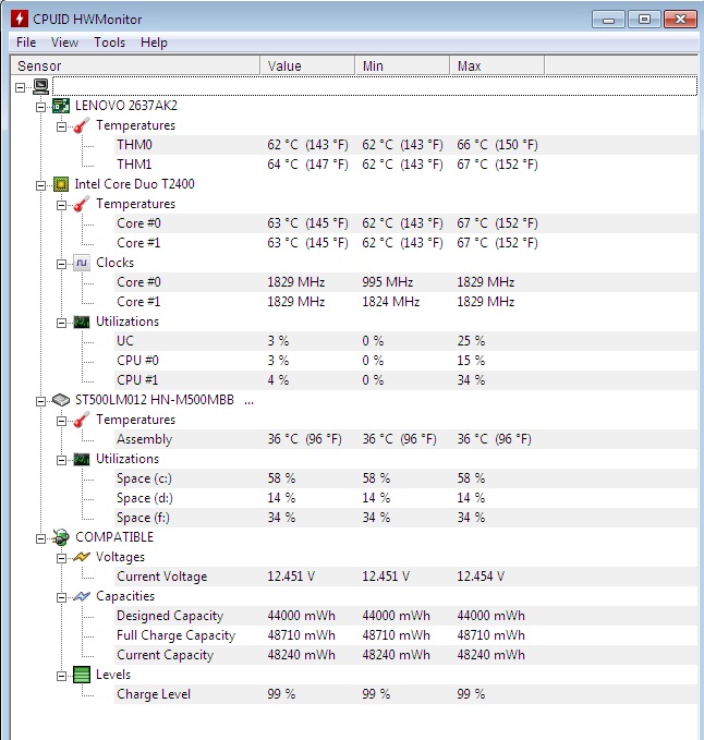

Tak jsem to profoukl a teplota se snížila. Dal jsem NTB do opravy kvůli napastování procesoru a vyčištění chladiče, avšak už se teplota skoro více nesnížila. Prý jsou u procesoru dvě hadičky, které už netěsní. Hadičky prý slouží k odvádění horkého vzduchu pryč od procesoru. Ve stavu bez zatížení je nyní teplota okolo 63°C. Předtím byla asi o 10°C vyšší. Pro porovnání přikládám čerstvý screen HW Monitoru ve stavu bez zatížení a můžete si to porovnat s minulými screeny HW Monitoru v tomto tématu.

Uvedl jsem mylnou informaci. Ten nový screen nebyl bez zátěže, ale byl při spuštěné hudbě ve Winampu.
Dodatečně přidáno po 1 minutě 11 vteřinách:
Můj NTB je prý velmi starý a výměna trubic včetně chladiče prý již není asi vůbec možná.
Dodatečně přidáno po 12 minutách 46 vteřinách:
Přehrávání hudby ve Winampu dříve vedlo ke zvýšení maximální teploty až na 81°C. Po ošetření je nyní maximální teplota 67°C.

Zkus to pořádně zatížit, třeba nějakou hrou, nebo si stáhni SUperPI, OCCT a podívej se, na kolik vyletí teplota procesoru, nějak se mi nechce věřit, že by HeatPipe (ta trubička co odvádí teplo od CPU, žádný vzduch se tam nepřenáší) sama od sebe jen tak praskla... Většinou přežijí i docela hrubé zacházení a pokud už praskne, tak je to spíš výrobní vada...
