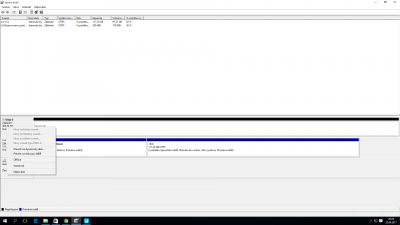

Skús si v tej Správe diskov vybrať možnosť - Previesť na disk GPT.Či sa niečo zmení.

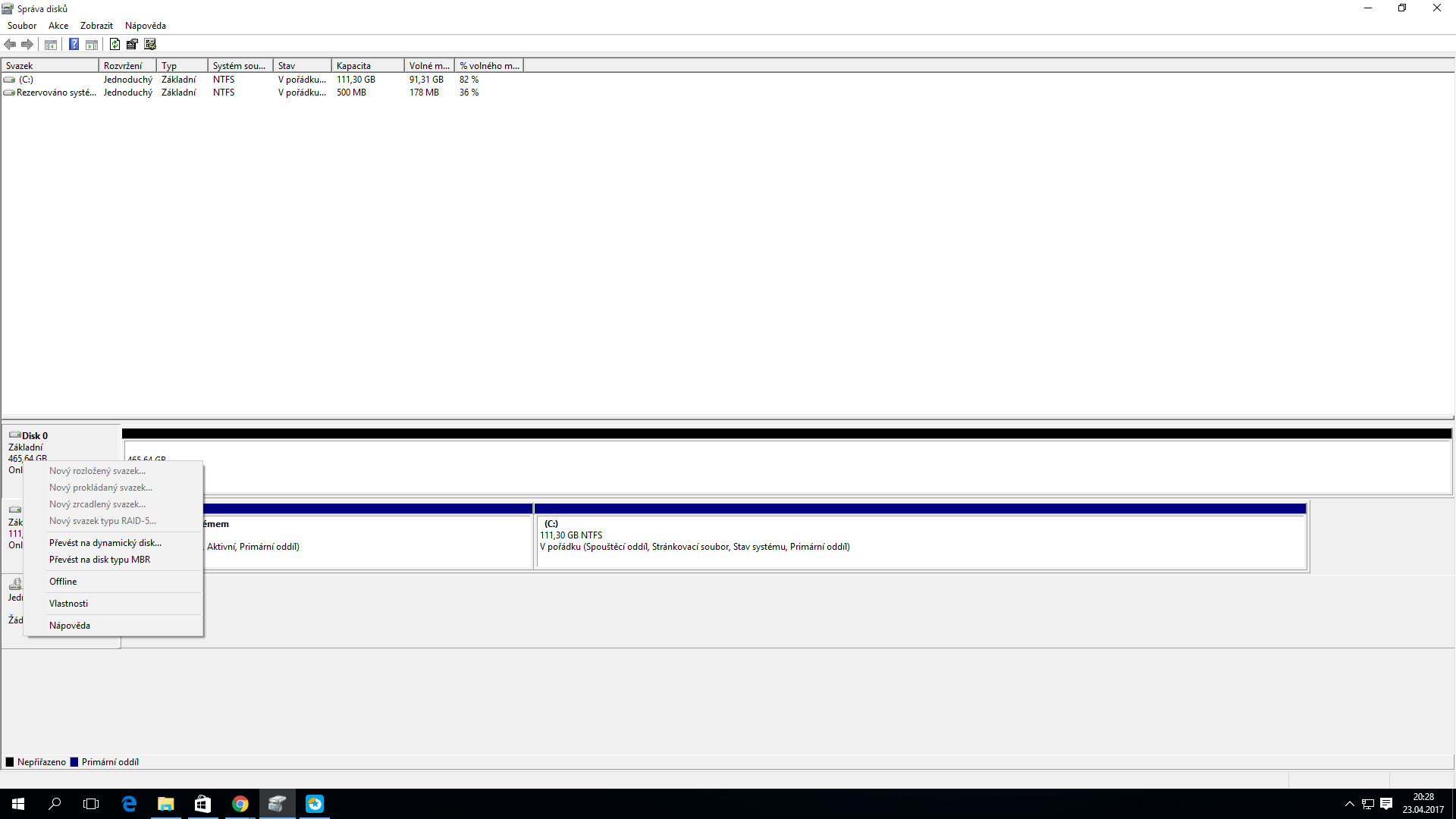

huhto
Příspěvky: 747
Registrován: únor 14
Re: hdd nejde vidět
Příspěvekod huhto » 23 dub 2017 20:11
nic se nezměnilo
RIKI22
Příspěvky: 6780
Registrován: únor 16
Re: hdd nejde vidět
Příspěvekod RIKI22 » 23 dub 2017 20:19
Ak teraz klikneš PTM na disk , tak aká ponuka tam teraz je ?Klikni aj na celý ten oddiel , akú tam budeš mať ponuku .
huhto
Příspěvky: 747
Re: hdd nejde vidět
Příspěvekod huhto » 23 dub 2017 20:24
to same
RIKI22
Příspěvky: 6780
Re: hdd nejde vidět
Příspěvekod RIKI22 » 23 dub 2017 20:26
Daj sem screen , bude to lepšie.Previedol sa ten disk na GPT ?

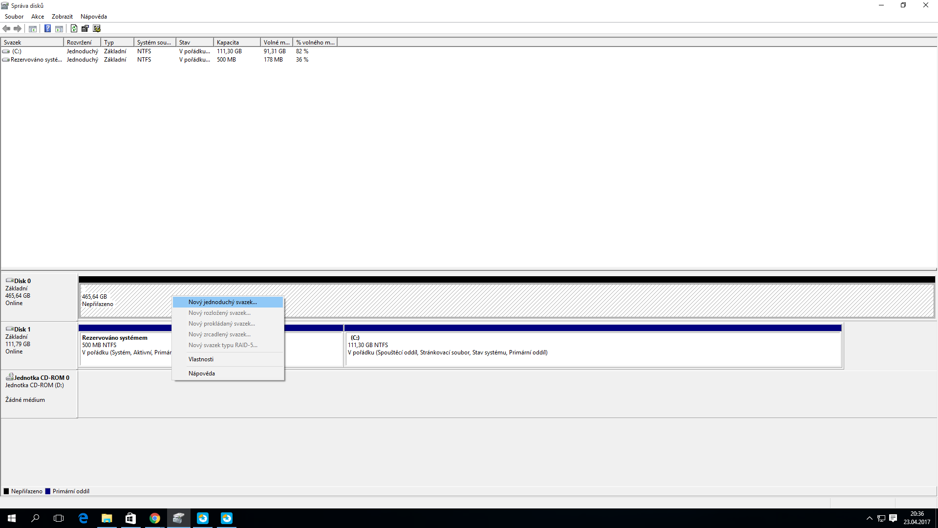

huhto
Příspěvky: 747
Re: hdd nejde vidět
Příspěvekod huhto » 23 dub 2017 20:28
tady je:
Dodatečně přidáno po 15 vteřinách:
jo a převedl
RIKI22
Příspěvky: 6780
Re: hdd nejde vidět
Příspěvekod RIKI22 » 23 dub 2017 20:33
A kedˇ teraz klikneš PTM na to nepriradené miesto , aká ponuka tam bude ?

huhto
Příspěvky: 747
Re: hdd nejde vidět
Příspěvekod huhto » 23 dub 2017 20:35
je v angličtině,nevim jak to v něm dělat
Dodatečně přidáno po 1 minutě 16 vteřinách:
je tam tohle
RIKI22
Příspěvky: 6780
Re: hdd nejde vidět
Příspěvekod RIKI22 » 23 dub 2017 20:38
Tak si klikni na ten nový a pokračuj formátom.
huhto
Příspěvky: 747
Re: hdd nejde vidět
Příspěvekod huhto » 23 dub 2017 20:39
mam kliknou na novy jednoduchy svazek,formatovat a tim padem už budu mit vidět ten druhy disk?
