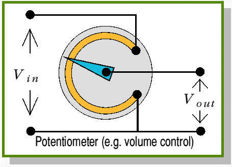

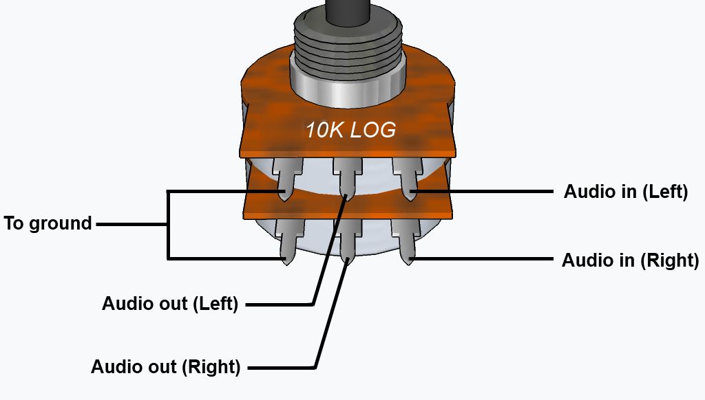

Když odpojíš od vstupu koncového zesilovače předzesilovač a toho vstupu se dotkneš, dostanou bedny ránu. Pokud dáš na vstup potenciometr a dáš minimální hlasitost, už to dělat nebude, protože vstup zesilovače bude defakto ve zkratu. Sám to mám zapojeno následovně: Koncák>Potenciometr>DA převodník. Pokud vytáhnu kabely z DA při stažené hlasitosti, nebrumí to.
To řešení co jsem popsal je jednoduché, není drahé a je to podle mě lepší než ovládat hlasitost v os a zásah do elektroniky to taky není, je to jen další zařízení.
Zemní smyčka to taky nebude, ta by se projevovala i při zapnutém PC.

Ano, tím vlastně zatížíš vstup zesilovače, nicméně to vyžaduje jakousi manuální práci, kterou tazatel zjevně odmítá.
Funkčně je to ve výsledku stejné, jako vypnout bedny. Ale finguje to.

Taky proto jsem tazateli navrhl že mu to klidně vyrobím. Taky si myslím že pak začne fungovat i automatické vypínání repro.
Re: Bzučení
Nemyslel jsem prací tu výrobu i když ani ta není tak jednoduchá, aby to vypadalo, musí to také nějak vypadat, chce to nějakou krabičku aby to vypadalo profesionálně.
Ale tazatel to nechce ani vypnout spinačem a tak by mu asi kroucení potenciometrem dělalo problém
