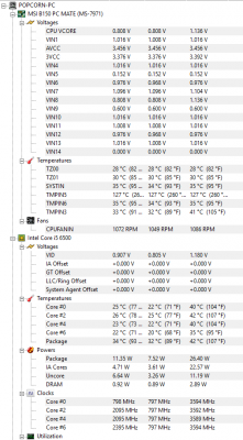

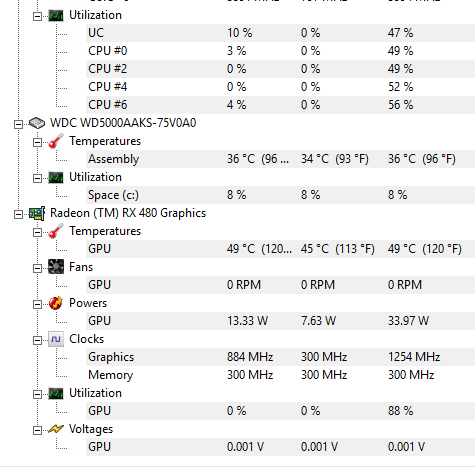

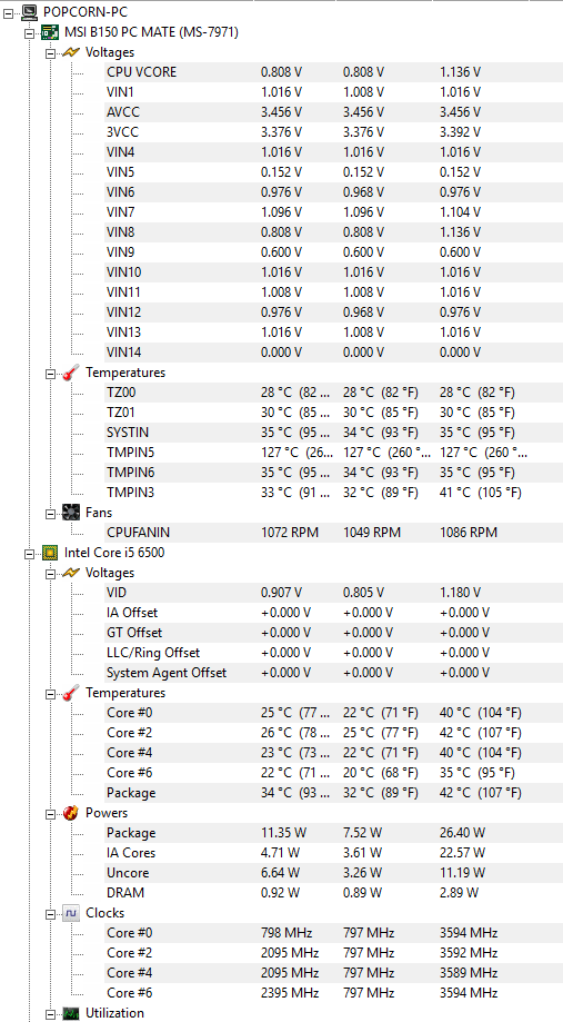

Tak zde přikládám screeny z HWMonitor a teploty se mi zdají být Ok, ale je fakt, že v pc mám jen 1 větráček in a 1 out.
CPU: i5-6500 GPU: Msi RX480 8GB RAM: Crucial 2x8GB MB: MSI B150 PSU: Seasonic S12II-520 CASE: Gladius M35
