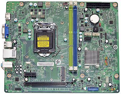

Příspěvekod RAD123 » 20 srp 2017 21:28
jj je tam tato deska proč?

Jen upresnuju informace. Nejsou tam 2 MOSFETy ale 3 MOSFETy.
Tvuj ventilator neni vez, takze pokud se toci, tak by mel ofukovat i tu napajeci kaskadu - proto to prehrivani nedava uplne smysl.

dom324 píše:2 fáze
O počtu mosfetů tu nikdo nic nepsal. Jsou tam dvě fáze, každá se skládá ze tří mosfetů, tedy celkem šest.

aha dobře tak to nebudu muset chladit ne? ale ja sem na zacatku psal a daval fotky ze se prehriva systin je to něco uvnitř desky snazim se najit na netu co je to presne za část desky me zajima kde to čidlo je
Dodatečně přidáno po 5 minutách 37 vteřinách:
jediné co jsem ted nasel je toto
CPUTIN" je typicky namontován na desce plošných spojů bezprostředně pod zásuvkou CPU, někdy namontovanou na opačné straně desky plošných spojů.
"AUXTIN" je někdy namontován na desce plošného spoje bezprostředně pod nebo v blízkosti hlavního konektoru napájecího zdroje.
"SYSTIN" může být kdekoliv, někdy přiléhající k Southbridge (pokud je přítomen, lol), někdy sousedící s VRM.

Příspěvekod dom324 » 20 srp 2017 21:43
Systin bude napájecí kaskáda - na desce jsou tři komponenty produkující teplo - CPU, napájecí kaskáda a čipset. Čipset vydává tak málo tepla, že v zátěži nemůže mít 103°C, takže to musí být napájecí kaskáda.
A ano, při 103°C bys měl napájecí kaskádu chladit - teplotní limit bývá většinou 110-120°C, když dosáhneš takové teploty, napájení začne škrtit procesor. Když dosáhneš 130°C tak ti napájecí kaskáda shoří.

"proto to prehrivani nedava uplne smysl."
Ten slaby vanek od vetraku na procesoru to nedokaze uchladit, proto to ma 110 stupnu.
Dyt na tom vubec neni chladic bohajeho. Pet haliru za kus plechu Acer usetril.

Příspěvekod RAD123 » 20 srp 2017 21:51
nemůžu to chladit nak aktivně teda ?

Příspěvekod dom324 » 20 srp 2017 22:20
https://www.acer.com/ac/cs/CZ/content/service-contact Napiš jim, ať jsou tak hodní a prozradí ti kolik ventilátorů jde osadit do té jejich splácaniny. A že by to pro příště taky mohli uvést do manuálu.

můžete na tom obrázku zaznačit co vlastne presne mam téma mosaznýma chladičema chladit?

Takže mě napsali - Do této počítačové skříně lze osadit maximálně jeden větrák do zadní části. ....
Dodatečně přidáno po 2 minutách 23 vteřinách:
Takže se to nedá udělat ,ještě sem se díval že se prodávají vodní bloky na ty mofsety

Příspěvekod dom324 » 21 srp 2017 16:17
Vodní blok ti je k ničemu, když nemáš vodní okruh. A vodní okruh za a, Stojí minimálně 10k a za b, Nemáš ve skříni ani jednu pozici pro radiátor, takže bys ho musel mít mimo skříň (navíc pochybuju že ta skříň bude mít vývody na hadice...).
Nevím jestli s těmi pasivy teploty dostatečně klesnou. Když není ve skříni průvan, tak pasivy nemají čemu předávat teplo.

RAD123 píše:Takže mě napsali - Do této počítačové skříně lze osadit maximálně jeden větrák do zadní části. ....
Co ten ventilator zavesit na draty do mista, kde to potrebujes? Pokud v jednom kuse nehejbes/nehazis bednou, tak pri zaveseni na 4 napnuty draty to bude i drzet na miste.
