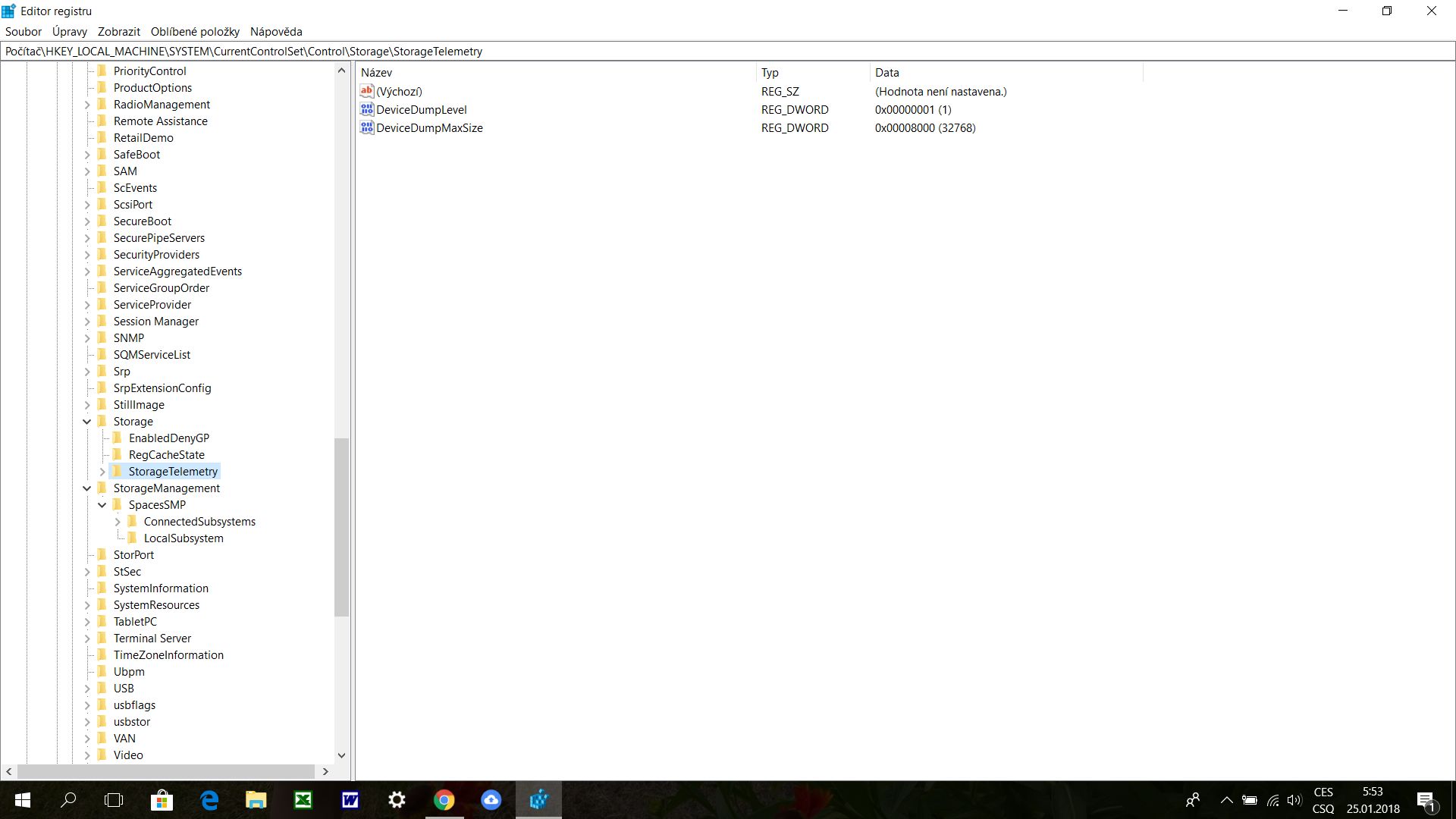

Je tady jednička nebo nula? Odzkoušej v obou případech, když funguje a když nefunguje, jestli se hodnota mění. WriteProtect položka v registru HKEY_LOCAL_MACHINE\SYSTEM\CurrentControlSet\Control\StorageDevicePolicies
JIVA2404
Příspěvky: 43
Registrován: leden 18
Re: (NE)Připojení USB disku
Příspěvekod JIVA2404 » 25 led 2018 05:59
Tento registr úplně chybí v obou případech (nejen v oné větvi). Dík.

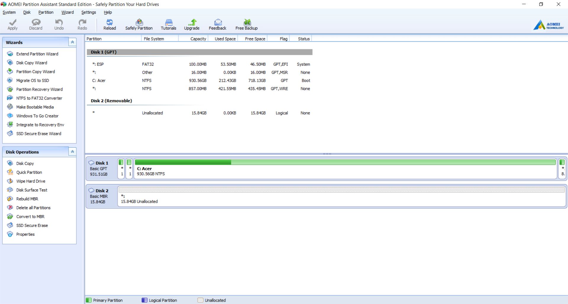

RIKI22 píše:Nainštaluj sis Partition Assistant Standard Edition https://www.aomeitech.com/aomei-partition-assistant.html.
Ak tam bude zobrazený kľúč,napíšem Ti sem postup , ako zrušiť komplet USB a nanovo vytvoriť na skúšku.
Nevím kde klíč hledat. Takto to vypadá po startu programu v případě že je fleška nefunkční.

Tak ten disk 2, je zrejme ten kľúč.Tak skús v tom programe kliknúť PTM na označenie Disk 2 a vyber si možnosť Wipe Hard Drive, potom OK a Apply.Možno to bude trvať aj 30minút.V Správa diskov v OS , by sa mal kľúč zobraziť takto :Obrázek.Potom si v tom programe opäť klikni PTM na označenie Disk 2 a vyber si možnosť Initialize disk a vyber si MBR.Potom zase cez potvrdenie Apply na vykonanie operácie.Zavri program a spusť si Správa diskov v OS a naformátuj USB kľúč.Môžeš skúsiť pri vybraní Initialize disk vybrať aj možnosť GPT.Vtedy však po potvrdení Apply už disk nebude vidieť v tom programe.Správa diskov v OS ho zobrazí a môžeš ho naformátovať.Je to však na Tebe , či to chceš skúsiť.
JIVA2404
Příspěvky: 43
Příspěvekod JIVA2404 » 26 led 2018 14:23
Tak jsem si "zařádil" ale opět to zůstalo při starém.
Vše se dařilo až na formátování. To se nepovedlo nikde a nijak. Už jsem ztrácel hlavu a naději.
Ještě jsem zkusil inicializaci a bylo to funkční. Potom už šlo i formátovat.
Ale stále je to tak, že když flešku vysunu, ztratí informace a musím ji oživit při restartu OS.
Teď tam zase vracím obnovu, zazálohoval jsem si ji a doufám že obyčejné kopírování zabere.
No, a když ne, udělám je znovu.
Zase díky !
