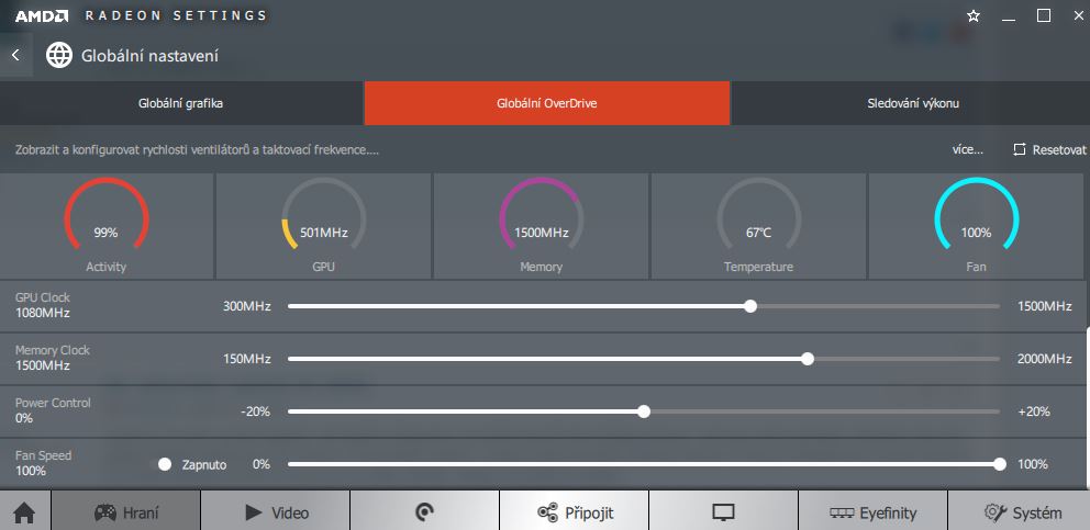

zkusil jsem to, ale zacala mi skakat obrazovka, tak jsem to vratil.. a na vykon to nemelo vliv stejne.. jak tedy udrzet tech 1000 MHZ?

Jestli to je kvůli vysoké teplotě, tak lepším chlazením. Ve skříni musíš mít pořádný průvan. Jak tam máš umístěné větráčky? Jde jim přidat otáček? Pokud ano tak všemu co jde přidej otáček a sleduj jestli má lepší chlazení účinek na takty. Případně bys musel nastavit jen třeba 900MHz na GPU a tím by se to tolik nehřálo, kdybys neuměl líp chladit.

Mohu si dat vetraky na 100% takto
Dodatečně přidáno po 1 minutě 41 vteřinách:
s tema 500 MHZ nejde hnout at delam co delam.. co to kua je
Dodatečně přidáno po 2 minutách 17 vteřinách:
jinak teplota GK po dropu se drzi stabilne na 65

Ale to je pouze na větráky grafiky. Musíš vyfouknout něčím teplý vzduch ze skříně PC.
Pak drop nenastane. Samozřejmě, když po dropu klesne na 500MHz tak netopí, když nepodává výkon jako před dropem.
Není důvod ti povolovat vracet takty na víc, když nechladíš, tak proto ti to asi nepovolí.

Jak mohu tedy nastavit rychlost otacek vsech vetraku? je jich tam hafec.. na casu je tlacitko na vetrak co by je melo zrychlit, ale asi jsem ho spatne zapojil, pac uz nejde

Tak ted koukam ze mi na grafice jedou jen 2 vetraky a 3. se netoci... uzasne, lze to nejak fixnout?
edit: grafiku jsem vyndal a vycistil, tolik prachu jsem dlouho nevidel.. nyni se toci vsechny 3 vetraky a jdu zkouset

Lol, tak člověk ani takový věci neříká, když to považuje za samozřejmost, že se PC od prachu čistí. Ještě ses mohl podívat na CPU chladič.

Zdá se, že větráků v kejsu máš dost, ikdyž je lepší mít vepředu dva, než vzadu, ale stejně by to mělo teda s tím vyčištěním grafiky stačit + GPU přepastovat, kdyby to nestačilo:).
Postni ten afterburner na kolik tam vylezla teplota po vyčištění.

hraju hodinu a teplota na 60 a hejbe se do max 80.. nevim jak z toho programu vytahnu delsi casovy usek.. bezi to od startu systemu takze to nekde musi byt cele

Delší časový úsek byl vidět v tom grafu co jsi už postoval, kde to atakovalo 100 a na konci 82, kdy jsi dělal screen.
