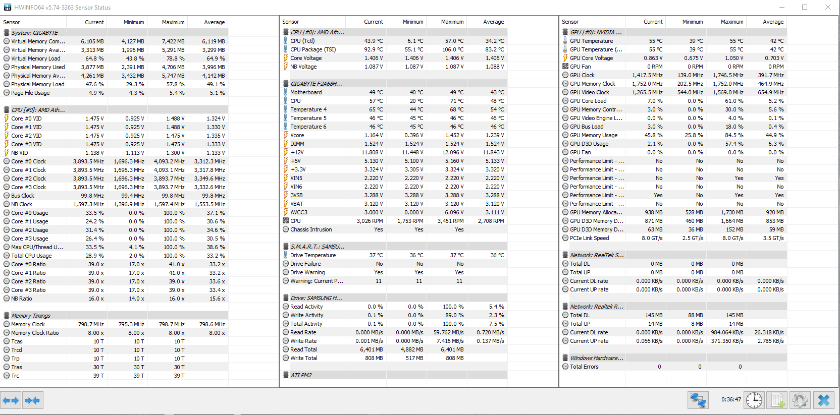

Turion píše:Ok, tak napětí asi bude správně, ale je nesmysl ta teplota. Nejspíš používáš softvér, který nesprávně čte senzor. Nenapsal jsi kde tu teplotu vidíš. Takže se podívej přímo do biosu, kde je nějaká záložka jako monitoring a napiš kolik to ukazuje tam na CPU napětí i teplotu. Pak můžeš použít program HWiNFO, kde zaškrtneš senzory a dáš sem screen rokliknutej na dva šipkama dole, aby bylo vidět víc údajů. Zapni ten HWiNFO na pozadí, zapni hru a za pár minut nebo déle, pak hru vypni a udělej screen z toho programu a dej ho sem jako přílohu.
Taakže... Proudění vzduchu což byla jedna z variant proč to hřeje tolik se může vyloučit.. při plně otevřené case (bočnice byly sundány) měl procesor nadále teplotu jde to i na dálku cítět že to topí.. Výkon je v pohodě při hraní 120 fps spolu s GTX 1050..
Btw. někdy se stane že vyskočí modré okno windows s chybou.. název chyby je něco jako memory manegment ale to je jiný problém a přikládám ty teploty.. Teplota v biosu hned při startu ukazuje 71 stupňů, a jinak se dívám přes speccy ale stahl jsem i ten program co jste říkal.. A při zapnutí hry csgo se chladič rozjede na plné otáčky a má to ty teploty no..

Tak vidíš, že se ti CPU nehřeje.

Turion píše:Tak vidíš, že se ti CPU nehřeje.
107 stupňů tam je ne? A i kdyby tak při zapnutí hry se zvýší otáčky toho chladiče a takhle se to uvaří protože to začne hřát tím, že by se to točilo třeba 2 hodiny na max výkon a podle mě se opravdu přehřívá

107 tam je, ale špatně interpretované nebo to je teplota VRM jako další možnost špatné interpretace. Nerozklikl jsi ten screen na dvě obrazovky, tak to ještě udělej co tam je dalšího.
Koukni na AMD overdrive kolik je thermal margin v klidu a kolik v zátěži, jestli to tam mají správně, když to je od AMD.
Jednoduše se nic nepřehřívá. Buď v klidu. Do kejsu si pro dobrý pocit můžeš přidat větrák, ale nekoukej na to číslo 107, jelikož neodpovídá skutečnosti.

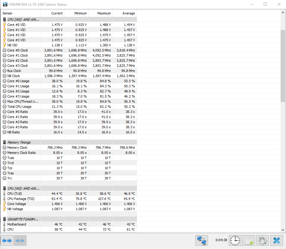

MateliXoo
Příspěvky: 26
Registrován: červenec 17
Re: Procesor a chladič
Příspěvekod MateliXoo » 09 dub 2018 19:21
Turion píše:Jo protože to bude domrvené i v biosu. Pokud tam najdeš offset na teploty, tak dej mínus 40. Pokud tam offset není, tak nastav jinou politiku větráku. Jistě tam bude dostatek možností jak to nastavit, aby to bylo hlukově přiměřené zátěži.
Jiný chladič CPU neopraví offset čidla. Opakuju, že chladič je dostatečný a teplota je ve skutečnosti dobrá. Do skříně dej jeden 12cm větrák a tím to končí.
Tak ok kuci. Díky za rady.. ještě přikládám ty teploty po nějakých 12 minutách hraní cska vydržel jsem to hučení a dávám to sem

Všechny ostatní hodnoty na screenu jsou v normálu.
