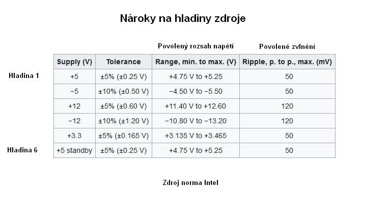

Napětí hladiny stačí a není to takhle akutní jak píšeš. Nech si logovací program třeba aida64 po dobu několika hodin, kde bude zaznamenáno nejnižší a nejvyšší napětí a za tu dobu se do logu určitě trefí ten podstatný výkyv a zaznamená se v logu. Současné zdroje budou mít výkyv ani ne desetinu Voltu a když bude větší, tak vyměnit nebo opravit. Mikrozvlnění netřeba hledat, jelikož všechna napájená zařízení mají kondenzátory a ty to mikrozvlnění pokryjí ze své kapacity.

To je to, po čem jsem se dlouho pídil, ale dopídil jsem se! Kdo má možnost se na zdroj podívat osciloskopem, měl by tam v každý čas vidět jen to, co povoluje tahle tabulka. Je jedno co všechno máte "nacpáno" v počítači a jaký máte zdroj. Musíte tam kdykoliv vidět jen to co dovoluje tato tabulka. Čím víc se ty naměřené údaje budou lišit od toho co je dáno v této tabulce, tím hůř pro počítač ! Tím hůř pro vás!

I s horším zvlněním než povoluje norma bude PC fungovat, když se laik, nebo i člověk co trochu rozumí elektronice bude čučet na obrazovku škopku s průběhem napětí, prd mu to řekne i s tabulkou zvlnění. To po čem jsi se pídil je norma ATX V12, na formfactors se dá najít 2.2 verze design guide v PDF, můžeš si počíst.

... Mikrozvlnění netřeba hledat, jelikož všechna napájená zařízení mají kondenzátory a ty to mikrozvlnění pokryjí ze své kapacity... To už je na mě opravdu moc... Nevím co je termínem mikrozvlnění myšleno. Já znám pouze termín zvlnění zdroje. Pak znám jen pojem šum zdroje, ale to už se dostáváme dost daleko. Ideální je, aby tam byla vodorovná čára. To je ale ideál. Žádné kondy na kartách zvlnění už neodstraní.
To by ty kondenzátory mohli dávat rovnou na karty a na výstupu (ve zdroji) by vůbec být nemusely ne? Ušetřili by tím tak místo ve zdroji. Oni je ale pořád cpou do zdroje! To jsou ale hlupáci!

Kondenzátory sice potlačí zvlnění napětí, ale určitě ho neelimimují.

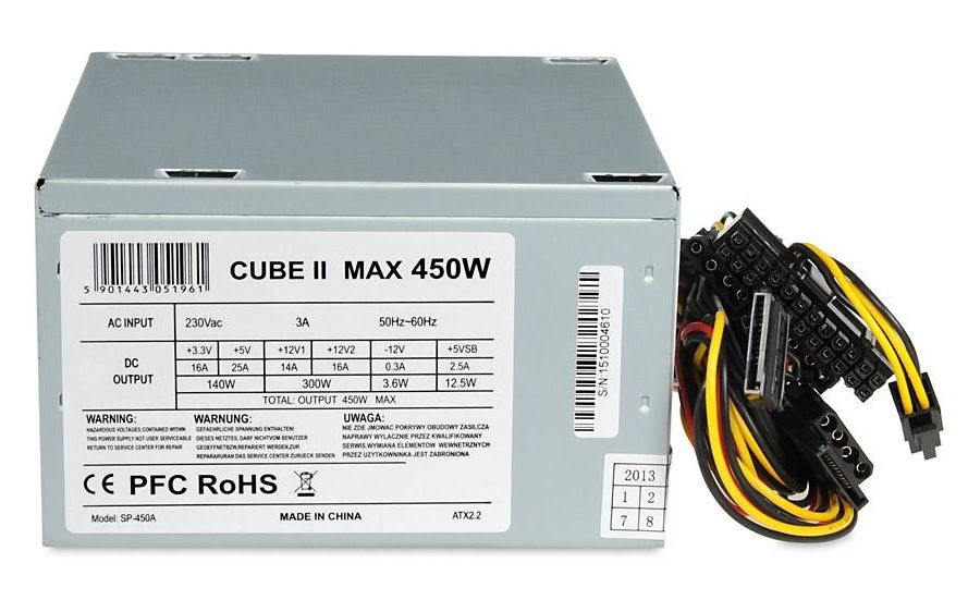

Vždycky by na zdroji měl být takovýhle štítek který je závazný a který udává z které hladiny je povolený jaký maximální odběr. Součet všech odběrů ze všech hladin dává celkový výkon zdroje.Výkon se nikdy nepřelévá do jiných hladin!
(Někdo si myslí..! No, já těch +12 V tak nezatěžuju tak zas můžu zatížit o to víc +5V. Velký omyl!!!
Nebo jsou takoví koumáci, kteří si myslí že když zdroj používají na stole a odebírají z něho jen +12V na opravy a bastlířské pokusy, že tu hladinu můžou zatížit jmenovitým příkonem zdroje - 500W.
Otázka je taky jak funguje signál POWER GOOD. Ten by měl ochránit jak počítač tak samotný zdroj.
U obyčejných zdrojů do 700kč funguje dost mizerně!

.. Franta uživatel koupí odpadní zdroj, který sice má v parametrech uvedeno 300W, ale na +12V větvi zvládne dodat pouze 220W, zbytek musí potahat +5V a +3,3V.. Tomu nerozumím... zbytek musí potahat +5V a +3,3V

Jarouši, tohle ví snad každý, kdo byl týden s počítačem v jedné místnosti. Bastlíři určitě.
Co nevím a neví se to moc, je to, která součást počítače bere proud z jaké větve zdroje. Nejspíš se to liší i podle výrobce desky ze které větve bere proud podle použitých součástek. CPU/VGA 12V, disky12+5V, USB +5V atd. Na to bys mohl napsat článek, když už chceš něčím prorazit. Jaké sběrnice/komponenty jsou na jakých větvích atd. Takže by šlo odvodit jak si vybrat zdroj i podle jiných větví, než 12V.
