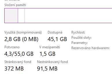

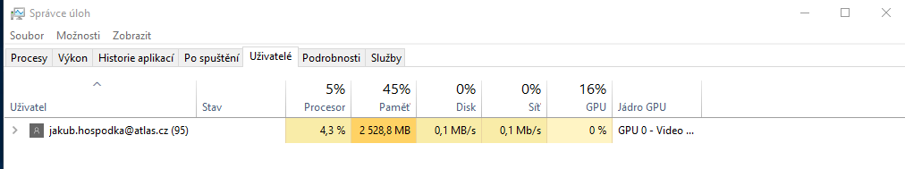

Nový PC - žere hodně RAM

Nepomohlo a Superfetch nemohu najít.
Chladič procesoru se točí v idle se točí hodně rychle (1335RMP) a to předtím nedělalo, i procesor je o pár stupňů teplejší, takže mi tu prostě něco musí běžet, co PC dost zatěžuje. V BIOSU má procesor podstatně menší teploty a chladič je neslyšitelný.
Ohledně toho NR, vím, jak se dostat do nouzového režimu, ale nevím, co tam mám udělat/změnit

Doma mám ještě jednu 4GB RAM, tak jsem ji zkusil samotnou hodit do PC. Po startu PC zabíral 2,5GB RAM (což je normální podle mě) a pak se to začalo hodně rychle navyšovat o 0,1 a zastavilo se to na hodnotě 3,8 GB RAM.

Tak v nouzovém režimu je využito 1,1 GB RAM. Vždy při vypnutí/restartu PC se mi ukazují neukončené apliakce (např. Razer, Steam). Zobrazuje se mi tam teď aplikace bez názvu a aplikace s názvem G.
Jako nikdy jsem zavirovaný PC neměl, ale jako možný to je... Avast mi nic nenašel, ale to taky najít nemusí.

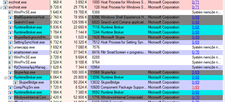

Ohledně Process Explorer, tak u jednoho procesoru je 1/69 a více jich je jinak zabarvených.

Ja porad cekam na ten screenshot ukazujici co tu pamet pouziva.
Mas zaskrtnute "show details for all processes" ?
Take by to chtelo cely vypis, ne jen vyrez, z PE jde ulozit jako textovy soubor.

Ano, mám to zaškrtnuté.
Process CPU Private Bytes Working Set PID Description Company Name VirusTotal

Ale tohle mi je divné. Já, jakožto uživatel beru 2,5 GB RAM, ale celkově cca 7,5 GB RAM...

svchost.exe 3 692 K 8 876 K 10412 Host Process for Windows Services Microsoft Corporation 0/71
svchost.exe 2 264 K 2 972 K 8180 Host Process for Windows Services Microsoft Corporation 0/71
svchost.exe 3 076 K 5 076 K 1200 Host Process for Windows Services Microsoft Corporation 0/71
svchost.exe 2 156 K 3 644 K 1824 Host Process for Windows Services Microsoft Corporation 0/71
svchost.exe < 0.01 6 004 K 10 812 K 6840 Host Process for Windows Services Microsoft Corporation 0/71
svchost.exe 2 380 K 3 056 K 13940 Host Process for Windows Services Microsoft Corporation 0/71
svchost.exe 8 164 K 7 032 K 8452 Host Process for Windows Services Microsoft Corporation 0/71
svchost.exe 1 920 K 2 364 K 14592 Host Process for Windows Services Microsoft Corporation 0/71
svchost.exe 2 480 K 4 472 K 3672 Host Process for Windows Services Microsoft Corporation 0/71
svchost.exe 2 348 K 3 396 K 3632 Host Process for Windows Services Microsoft Corporation 0/71
svchost.exe 7 060 K 2 816 K 9520 Host Process for Windows Services Microsoft Corporation 0/71
svchost.exe < 0.01 8 752 K 17 364 K 3320 Host Process for Windows Services Microsoft Corporation 0/71
svchost.exe 2 856 K 7 200 K 7076 Host Process for Windows Services Microsoft Corporation 0/71
svchost.exe 5 368 K 6 576 K 8040 Host Process for Windows Services Microsoft Corporation 0/71
svchost.exe 7 864 K 19 004 K 14024 Host Process for Windows Services Microsoft Corporation 0/71
svchost.exe 2 012 K 2 944 K 11052 Host Process for Windows Services Microsoft Corporation 0/71
svchost.exe 1 428 K 5 632 K 6500 Host Process for Windows Services Microsoft Corporation 0/71
svchost.exe 8 656 K 15 156 K 10768 Host Process for Windows Services Microsoft Corporation 0/71
svchost.exe 2 052 K 6 144 K 15744 Host Process for Windows Services Microsoft Corporation 0/71
RzSynapse.exe 0.01 125 800 K 97 384 K 3800 Razer Synapse Razer Inc. 0/71
muachost.exe 2 024 K 716 K 9900 Windows Host Process MSI 0/71
muachost.exe 2 196 K 2 444 K 16256 Windows Host Process MSI 0/71
muachost.exe 2 196 K 2 444 K 8856 Windows Host Process MSI 0/71
muachost.exe 2 188 K 2 416 K 3880 Windows Host Process MSI 0/71
chrome.exe 0.17 192 584 K 235 072 K 4324 Google Chrome Google Inc. 0/71
chrome.exe 2 576 K 2 712 K 16276 Google Chrome Google Inc. 0/71
chrome.exe 2 500 K 2 412 K 12360 Google Chrome Google Inc. 0/71
chrome.exe 0.08 676 072 K 598 720 K 11740 Google Chrome Google Inc. 0/71
chrome.exe 169 132 K 162 280 K 7340 Google Chrome Google Inc. 0/71
chrome.exe 0.15 223 024 K 225 828 K 14748 Google Chrome Google Inc. 0/71
chrome.exe 0.01 116 988 K 141 588 K 12772 Google Chrome Google Inc. 0/71
chrome.exe 56 828 K 69 668 K 17072 Google Chrome Google Inc. 0/71
chrome.exe < 0.01 74 496 K 104 728 K 9596 Google Chrome Google Inc. 0/71
chrome.exe 0.08 34 660 K 48 680 K 8444 Google Chrome Google Inc. 0/71
chrome.exe 14 896 K 23 260 K 4304 Google Chrome Google Inc. 0/71
GoogleCrashHandler64.exe 1 652 K 400 K 7284 Google Crash Handler Google Inc. 0/71
AvastUI.exe 0.09 30 820 K 25 808 K 11404 Avast Antivirus AVAST Software 0/71
WmiPrvSE.exe 0.01 4 276 K 5 444 K 3132 WMI Provider Host Microsoft Corporation 0/70
wininit.exe 1 740 K 1 304 K 728 Windows Start-Up Application Microsoft Corporation 0/70
TeamViewer_Service.exe < 0.01 7 760 K 6 692 K 3704 TeamViewer 14 TeamViewer GmbH 0/70
SystemSettingsBroker.exe 6 868 K 11 500 K 15176 System Settings Broker Microsoft Corporation 0/70
smartscreen.exe 8 840 K 11 692 K 1680 Filtr SmartScreen v programu Windows Defender Microsoft Corporation 0/70
SkypeApp.exe Suspended 202 552 K 137 932 K 3700 SkypeApp Microsoft Corporation 0/70
SearchFilterHost.exe 2 824 K 12 112 K 9024 Microsoft Windows Search Filter Host Microsoft Corporation 0/70
Razer Synapse Service.exe 0.02 78 336 K 55 484 K 5156 Razer Synapse Service 0/70
Razer Synapse Service Process.exe 0.01 47 320 K 33 032 K 15324 Razer Synapse Service Process 0/70
nvsphelper64.exe 0.01 2 860 K 3 552 K 9840 NVIDIA ShadowPlay Helper NVIDIA Corporation 0/70
NVDisplay.Container.exe 5 928 K 7 272 K 1628 NVIDIA Container NVIDIA Corporation 0/70
NVDisplay.Container.exe < 0.01 26 152 K 25 096 K 10264 NVIDIA Container NVIDIA Corporation 0/70
LEDKeeper.exe 0.45 38 140 K 11 108 K 9012 LEDKeeper Micro-Star Int'l Co., Ltd. 0/70
ibtsiva.exe 1 028 K 2 164 K 3428 Intel(R) Wireless Bluetooth(R) iBtSiva Service Intel Corporation 0/70
GoogleCrashHandler.exe 1 616 K 1 028 K 7932 Google Crash Handler Google Inc. 0/70
ApplicationFrameHost.exe 56 032 K 26 528 K 11168 Application Frame Host Microsoft Corporation 0/70
XtuService.exe 38 432 K 5 968 K 8524 XtuService Intel(R) Corporation 0/69
SystemSettings.exe Suspended 33 084 K 3 132 K 13800 Nastavení Microsoft Corporation 0/69
spoolsv.exe 6 384 K 4 300 K 2184 Spooler SubSystem App Microsoft Corporation 0/69
smss.exe 540 K 348 K 496 Windows Session Manager Microsoft Corporation 0/69
SkypeBridge.exe 29 292 K 16 692 K 14156 SkypeBridge Microsoft Corporation 0/69
SgrmBroker.exe 3 252 K 3 456 K 12852 Služba Zprostředkovatel monitorování Ochrany System Guard v režimu runtime Microsoft Corporation 0/69
SettingSyncHost.exe 6 756 K 7 616 K 7928 Host Process for Setting Synchronization Microsoft Corporation 0/69
services.exe 0.01 7 692 K 8 800 K 788 Services and Controller app Microsoft Corporation 0/69
SecurityHealthService.exe 4 384 K 4 960 K 10196 Windows Security Health Service Microsoft Corporation 0/69
SearchUI.exe Suspended 91 796 K 105 160 K 14540 Search and Cortana application Microsoft Corporation 0/69
SearchProtocolHost.exe 1 996 K 7 884 K 5288 Microsoft Windows Search Protocol Host Microsoft Corporation 0/69
SearchProtocolHost.exe 3 596 K 19 672 K 12412 Microsoft Windows Search Protocol Host Microsoft Corporation 0/69
SearchIndexer.exe < 0.01 41 052 K 27 940 K 8232 Microsoft Windows Search Indexer Microsoft Corporation 0/69
Razer Synapse 3.exe 0.01 57 124 K 46 068 K 176 Razer Synapse 3 0/69
OriginWebHelperService.exe < 0.01 5 496 K 3 992 K 3540 OriginWebHelperService Electronic Arts 0/69
onenoteim.exe Suspended 61 624 K 12 452 K 1128 OneNote Microsoft Corporation 0/69
OfficeClickToRun.exe 37 828 K 28 448 K 3436 Microsoft Office Click-to-Run (SxS) Microsoft Corporation 0/69
NVIDIA Share.exe 0.03 15 884 K 24 660 K 15400 NVIDIA Share NVIDIA Corporation 0/69
NVIDIA Share.exe < 0.01 48 732 K 31 136 K 1176 NVIDIA Share NVIDIA Corporation 0/69
NVIDIA Share.exe 53 500 K 49 220 K 16848 NVIDIA Share NVIDIA Corporation 0/69
nvcontainer.exe 0.01 10 768 K 12 340 K 3444 NVIDIA Container NVIDIA Corporation 0/69
nvcontainer.exe < 0.01 7 012 K 11 840 K 10220 NVIDIA Container NVIDIA Corporation 0/69
nvcontainer.exe < 0.01 25 932 K 28 172 K 13164 NVIDIA Container NVIDIA Corporation 0/69
MicrosoftEdge.exe Suspended 37 704 K 3 500 K 5696 Microsoft Edge Microsoft Corporation 0/69
lsass.exe < 0.01 8 692 K 11 616 K 808 Local Security Authority Process Microsoft Corporation 0/69
HxTsr.exe < 0.01 9 924 K 15 660 K 12472 Microsoft Outlook Communications Microsoft Corporation 0/69
HxOutlook.exe Suspended 38 944 K 3 552 K 10308 Microsoft Outlook Microsoft Corporation 0/69
GameManagerService.exe 0.02 59 452 K 44 716 K 3484 GameManagerService Razer Inc 0/69
dllhost.exe 4 828 K 6 692 K 7996 COM Surrogate Microsoft Corporation 0/69
csrss.exe < 0.01 2 128 K 2 440 K 640 Client Server Runtime Process Microsoft Corporation 0/69
csrss.exe 0.07 2 592 K 5 300 K 9700 Client Server Runtime Process Microsoft Corporation 0/69
conhost.exe 6 420 K 1 060 K 2664 Console Window Host Microsoft Corporation 0/69
conhost.exe 6 664 K 1 040 K 13980 Console Window Host Microsoft Corporation 0/69
browser_broker.exe 1 704 K 2 596 K 1328 Browser_Broker Microsoft Corporation 0/69
audiodg.exe 0.08 10 000 K 11 276 K 3724 Windows Audio Device Graph Isolation Microsoft Corporation 0/69
WmiPrvSE.exe 0.03 24 128 K 28 208 K 5240 WMI Provider Host Microsoft Corporation 0/68
WmiPrvSE.exe 3 000 K 6 552 K 9972 WMI Provider Host Microsoft Corporation 0/68
wlanext.exe 1 136 K 848 K 2656 Windows Wireless LAN 802.11 Extensibility Framework Microsoft Corporation 0/68
WinStore.App.exe Suspended 61 736 K 3 348 K 9300 Store Microsoft Corporation 0/68
winlogon.exe 2 808 K 3 236 K 15936 Windows Logon Application Microsoft Corporation 0/68
WindowsInternal.ComposableShell.Experiences.TextInput.InputApp.exe Suspended 32 364 K 17 928 K 11648 WindowsInternal.ComposableShell.Experiences.TextInput.InputApp.exe Microsoft Corporation 0/68
unsecapp.exe 1 640 K 2 404 K 6296 Sink to receive asynchronous callbacks for WMI client application Microsoft Corporation 0/68
taskhostw.exe < 0.01 6 728 K 9 880 K 16868 Host Process for Windows Tasks Microsoft Corporation 0/68
SkypeBackgroundHost.exe Suspended 2 152 K 980 K 6440 Microsoft Skype Microsoft Corporation 0/68
sihost.exe 8 296 K 16 568 K 12788 Shell Infrastructure Host Microsoft Corporation 0/68
ShellExperienceHost.exe Suspended 62 224 K 84 272 K 8448 Windows Shell Experience Host Microsoft Corporation 0/68
RzChromaAppManager.exe 1 720 K 2 792 K 11148 Razer Chroma App Manager Razer Inc 0/68
RuntimeBroker.exe 7 904 K 19 200 K 15072 Runtime Broker Microsoft Corporation 0/68
RuntimeBroker.exe 5 504 K 6 772 K 11920 Runtime Broker Microsoft Corporation 0/68
RuntimeBroker.exe 6 944 K 11 956 K 4980 Runtime Broker Microsoft Corporation 0/68
RuntimeBroker.exe 6 124 K 9 352 K 15644 Runtime Broker Microsoft Corporation 0/68
RuntimeBroker.exe 5 456 K 5 840 K 16304 Runtime Broker Microsoft Corporation 0/68
RuntimeBroker.exe 3 164 K 6 200 K 13984 Runtime Broker Microsoft Corporation 0/68
RuntimeBroker.exe 1 608 K 2 524 K 15000 Runtime Broker Microsoft Corporation 0/68
RuntimeBroker.exe 3 240 K 4 464 K 2560 Runtime Broker Microsoft Corporation 0/68
RazerCentralService.exe 0.02 50 552 K 42 716 K 3464 Razer Central Service Razer Inc. 0/68
procexp64.exe 0.33 234 324 K 267 868 K 7724 Sysinternals Process Explorer Sysinternals - http://www.sysinternals.com 0/68
NVIDIA Web Helper.exe < 0.01 38 924 K 10 428 K 7212 NVIDIA Web Helper Service Node.js 0/68
MSIToastServer.exe 29 992 K 3 720 K 8184 MSIToastServer Micro-Star INT'L CO., LTD. 0/68
MicrosoftEdgeSH.exe Suspended 3 988 K 2 392 K 10464 Microsoft Edge Web Platform Microsoft Corporation 0/68
MicrosoftEdgeCP.exe Suspended 6 152 K 5 244 K 6448 Microsoft Edge Content Process Microsoft Corporation 0/68
jusched.exe 1 564 K 1 324 K 12296 Java Update Scheduler Oracle Corporation 0/68
HxAccounts.exe < 0.01 31 844 K 21 216 K 10816 Microsoft Outlook Accounts Microsoft Corporation 0/68
explorer.exe 0.01 114 352 K 111 984 K 13928 Průzkumník Windows Microsoft Corporation 0/68
dwm.exe 0.13 77 616 K 47 072 K 7432 Správce oken plochy Microsoft Corporation 0/68
ctfmon.exe 0.01 5 972 K 10 132 K 8872 CTF Loader Microsoft Corporation 0/68
CefSharp.BrowserSubprocess.exe < 0.01 85 708 K 14 920 K 3720 CefSharp.BrowserSubprocess The CefSharp Authors 0/68
AvastSvc.exe 0.01 173 304 K 61 560 K 2640 Avast Service AVAST Software 0/68
aswidsagenta.exe 0.03 38 344 K 45 076 K 5496 Avast Behavior Shield AVAST Software 0/68
WinRAR.exe < 0.01 8 716 K 27 620 K 15548 WinRAR archiver Alexander Roshal 0/67
RzSurroundVADStreamingService.exe 0.04 8 536 K 11 248 K 3524 RazerSurround VAD Streaming Service Razer Inc 0/67
RzSDKService.exe < 0.01 4 860 K 4 204 K 3500 Razer Chroma SDK Service Razer Inc. 0/67
RzSDKServer.exe 1 900 K 932 K 3532 Razer Chroma SDK REST Server Razer Inc. 0/67
Razer Central.exe 0.01 136 852 K 74 728 K 7468 Razer Central Razer Inc. 0/67
MysticLight2_Service.exe < 0.01 17 432 K 12 952 K 3420 MysticLight2_Service Micro-Star Int'l Co., Ltd. 0/67
ManOWarHelper.exe < 0.01 3 132 K 4 500 K 5236 Razer ManOWar APO Helper Razer Inc 0/67
fontdrvhost.exe 1 768 K 868 K 1008 Usermode Font Driver Host Microsoft Corporation 0/67
fontdrvhost.exe 3 856 K 5 012 K 14804 Usermode Font Driver Host Microsoft Corporation 0/67
NvTelemetryContainer.exe < 0.01 5 820 K 9 064 K 3516 NVIDIA Container NVIDIA Corporation 0/66
AppManager_Service.exe < 0.01 1 768 K 1 452 K 3460 MSI App Manager Service MSI 0/66
KillerNetworkService.exe 171 552 K 91 512 K 4208 Killer Network Service Rivet Networks 0/65
System Idle Process 97.41 56 K 8 K 0
System 0.19 196 K 1 712 K 4
Registry 1 744 K 19 968 K 168
Memory Compression 564 K 68 460 K 1936
Interrupts 0.36 0 K 0 K n/a Hardware Interrupts and DPCs
Re: Nový PC - žere hodně RAM
Jako uživatel mám 800MB a běží mi polovina úloh proti tvým (95). Můžeš rozkliknout uživatele a kliknout na paměť, aby se úlohy seřadily podle využité paměti? A dát sem obrázek s těmi největšími žrouty.
