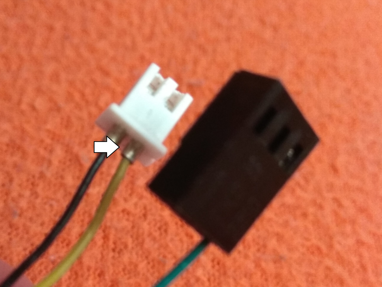

Obrázek
to asi nepujde co bilej je ten co tam byl a cernej co mam ja nahradni
musim koupit novy zdroj prosim doporucte nejaky abych jen zapojil kabely co mam v pc

Jestli máš doma páječku, můžeš jen vyměnit konektor. Černý vodič připojíš k černému a žlutý k červenému. Zelený nepoužiješ. Hlavně kabel trochu zkrátit a dobře zaizolovat, ať tím ve zdroji něco nezkratuješ. Pokud si netroufáš, zkus se zeptat třeba doma. Pro nějakého bastlíře či elektrikáře je to triviální záležitost na 5 minut.
Dodatečně přidáno po 12 minutách 8 vteřinách:
Nebo je tady ještě ta možnost připojit ventilátor do konektoru na desce, u tvé desky do SYSFAN1 nebo SYSFAN2, jeden se nachází nad PCIE slotem, druhý u 24pin konektoru.
Jen nevím, jak je to s regulací otáček, snad mě opraví nebo doplní někdo jiný.
A nebo ještě koupit tohle a připojit to sem: https://www.alza.cz/kabel-napajeci-redu ... 40.htm?o=1
Nejelegantnější řešení bude pořád stejně vyměnit konektor.

Obrázek
takto to být může?
pájku nic jsem nepoužil prostě jsem to tam strčil

jde mi o to, jestli je to v pohodě tak to jak to je, prostě jsem to vyndal a strčil do toho bílého jak na obrázku to je, pájku nic jsem nepoužil, zelenej jsem nechal v tom černým, nevím jestli to takto může být

Do místa, kam ukazuje šipka (mezi koncovky vodičů) natlač tavné lepidlo, aby byla jistota, že se vodiče nedostanou do kontaktu. Když zapojíš do desky ten černý konektor s jedním vodičem, možná uvidíš i otáčky ventilátoru. :thumbup:

Nevím, jestli budeš mít dobrý kontakt v tom konektoru, protože ty kovové jazýčky očividně nejsou stejné, ale můžeš to zkusit. U toho bílého konektoru- doufám, že se ty kontakty v konektoru nehýbají, odizolované části jsou relativně blízko sebe, tak ať se nedotknou. Kabel jsi tedy nezkracoval, takže ho alespoň nějak pěkně svaž stahovacím páskem ať se neplete do ventilátoru a ideálně ať není taky moc blízko nějakého zdroje tepla. Když bude smotaný tam, kde jsou kabely vedoucí ven ze zdroje k desce, bude to ok. Zelený vodič i s černým konektorem můžeš ustřihnout a zaizolovat, případně jen vyndat jazýček z konektoru a zaizolovat, podle toho, jestli to ještě někdy budeš vracet do původního stavu a chceš si ten ventilátor nechat. Černý konektor tam můžeš samozřejmě i nechat pokud ti nebude zavazet.
