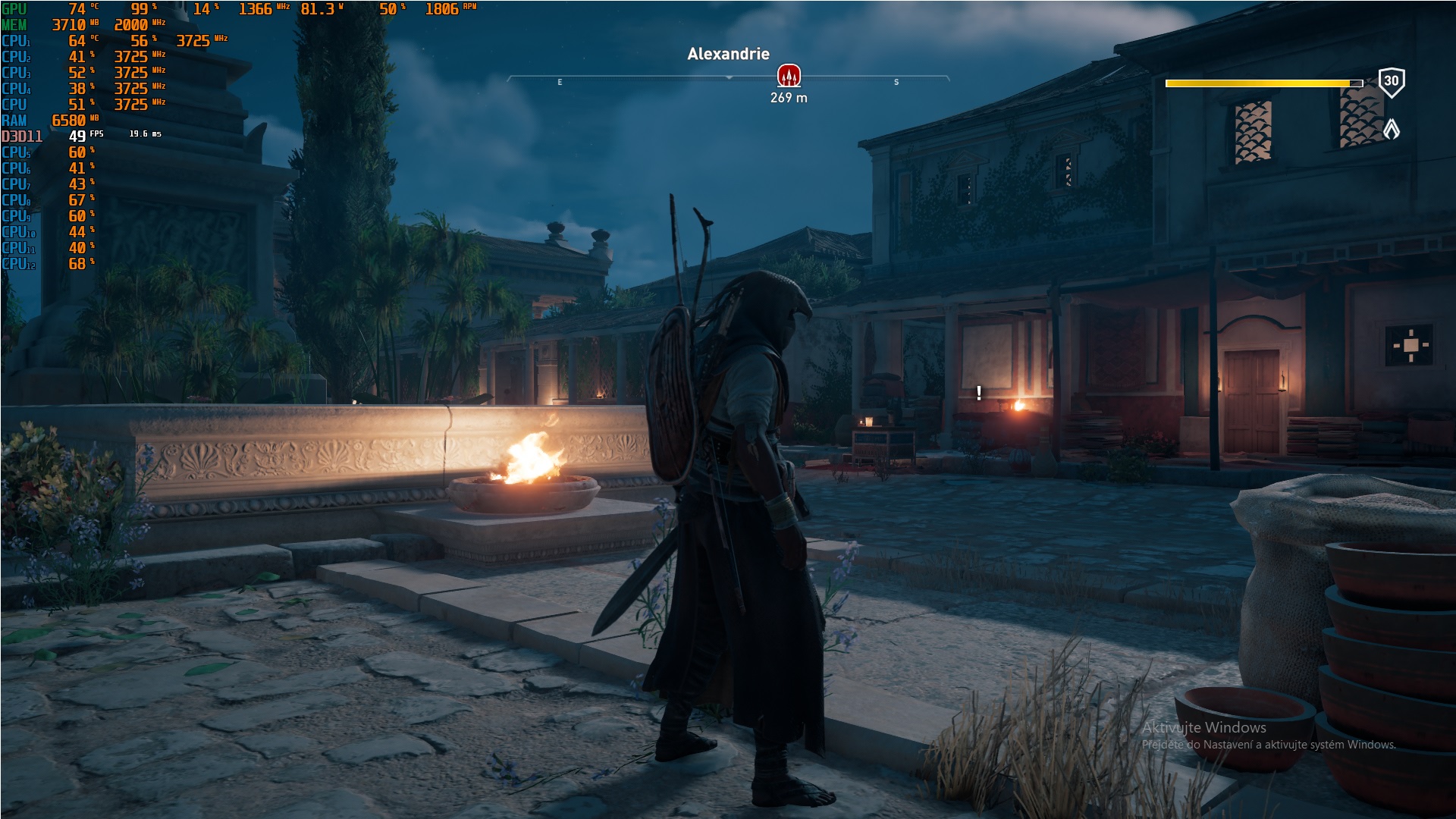

Re: 100 % využití CPU při hraní AC origins
Jo zapojil jsem oba dva.... Tady je slibovaný screen ze hry AC origins, je to někde jinde samozřejmě.

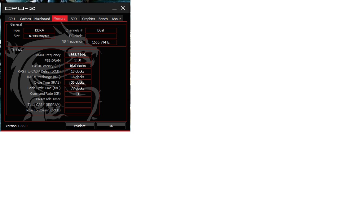

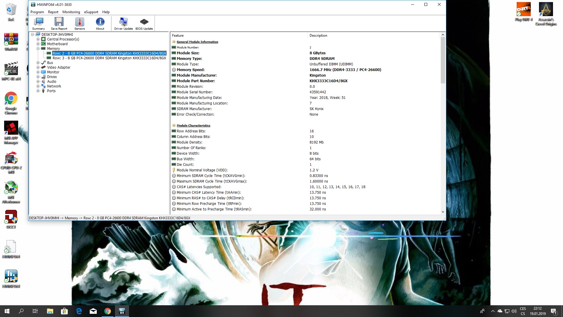

Chci se ještě zeptat?? proč mi cpu id od msi ukazuje frekvenci RAM 1665.7 MHZ a to samé i HWinfo, přitom frekvence RAM je 3333 MHz. vysvětlíte mně to někdo plis ??
Stejne jako u vsech DDR pameti, frekvence sbernice je polovicni.
2x 1665.7 je kolik ?
