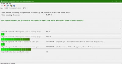

Neinštalujem Intel Rapid Storage Technology.Aktualizoval som Realtek, tak to stúplo ale ,ak som potom aktualizoval aj SATA ovládač, tak sa to ukľudnilo.Bežalo mi to možno 5-10 min.Skúšal som to na doske Asus H87-PRO a 8GB ram.Zhodný socket 1150 a aj výrobca ponúka na stránke SATA-AHCI ovládač 14.5.0.1081.Posledna verzia z rady 14 je AHCI 14.8.18.1060.Viem , že som na doske skúšal aj verzie z rady 15 a 16.Dokonca aj 5 a 6.Z verzie 17 som mal teraz poslednú verziu a to 17.2.6.1027.Môžem sa k tomu potom ešte vrátiť a skúšať len tak zo zvedavosti.Realtek som mal verziu Realtek 6.0.8720.1.
Ak chceš skúšať tak môžeš.Pozri si svoj screen a upozornenie:
Obrázek

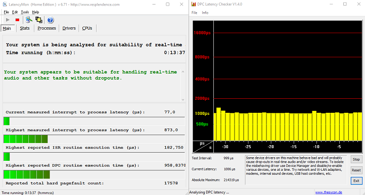

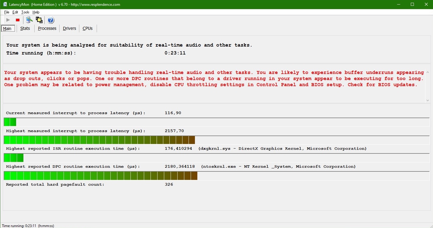

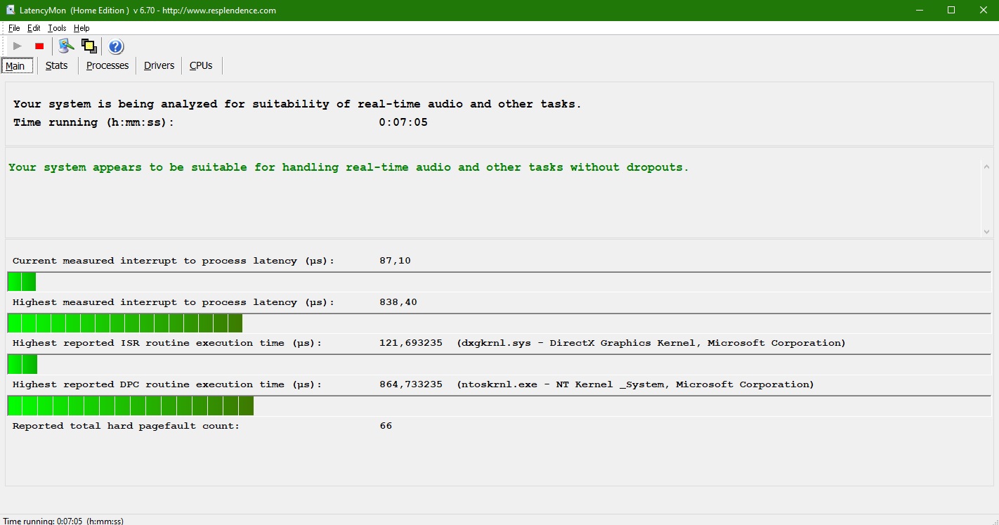

basstomas píše:Vždy jsem měl zapnutej DPC Latency nebo LatencyMon a kontroloval. Teď mi nic nelupe, paráda. Jen se ptám, proč se to zhorší, když použiji funkci momentum cache od Crucial softwaru?
RIKI, o LatencyMon vím, psal jsem o něm, taky ho používám na testy. Zrovna teď koukám na film, tak jsem ho na pozadí zapnul a zde jsou dva výsledky, cca po 15 a po 25 minutách. (nemám zapnutý momentum cache)
Výsledek asi tak hroznej není, alespoň ve zvuku nic neslyším - jak jsem psal, užívám si zvuk bez rušení, bez lupání.
Co přesně prosím tě udělám tím příkazem bcdedit?
A z testů ty dva problémové procesy nebo ovladače?
dxgkrnl.sys a ntoskrnl.exe - víš co to je? To se mi tam ukazuje i po 40 minutách.

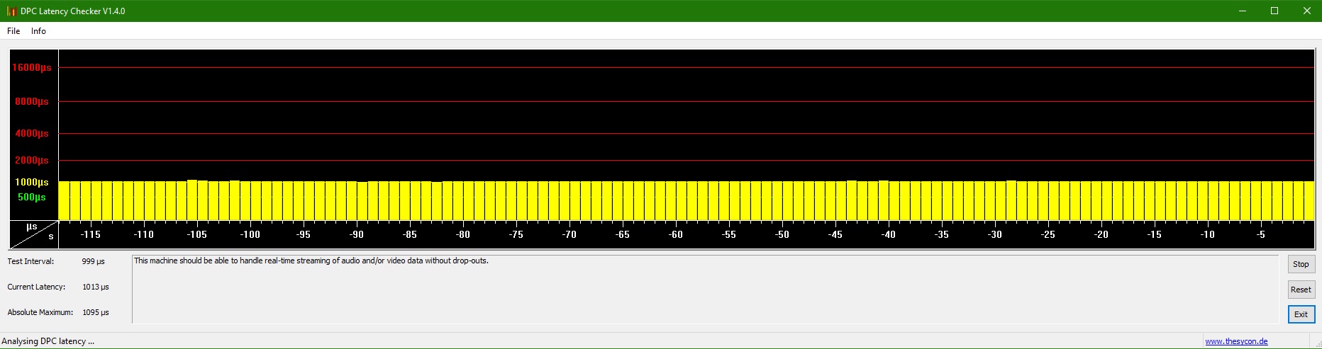

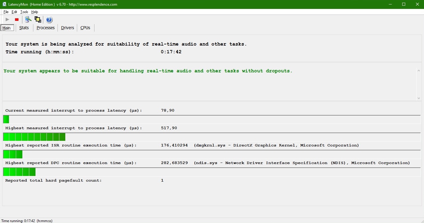

Ale znovu opakuji, zhoršená latence, která byla u mě příčinou lupanců a praskání ve videích přehrávaných z webu či HDD - zmizela zakázáním funkce momentum cache na Crucial SSD. Obejdu se bez toho. Občas jsem dříve nahrával i baskytaru do kompa a odstraňovat potom ten nepravidelnej "bordel" co tam byl navíc, to bylo fak utrpení.
Příkaz bcdedit jsem spustil, po restaru kontrola - píše to, že "disabledynamictick - yes". V DPC se zatím nezelená a LatencyMon je to docela lepší, řekl bych:

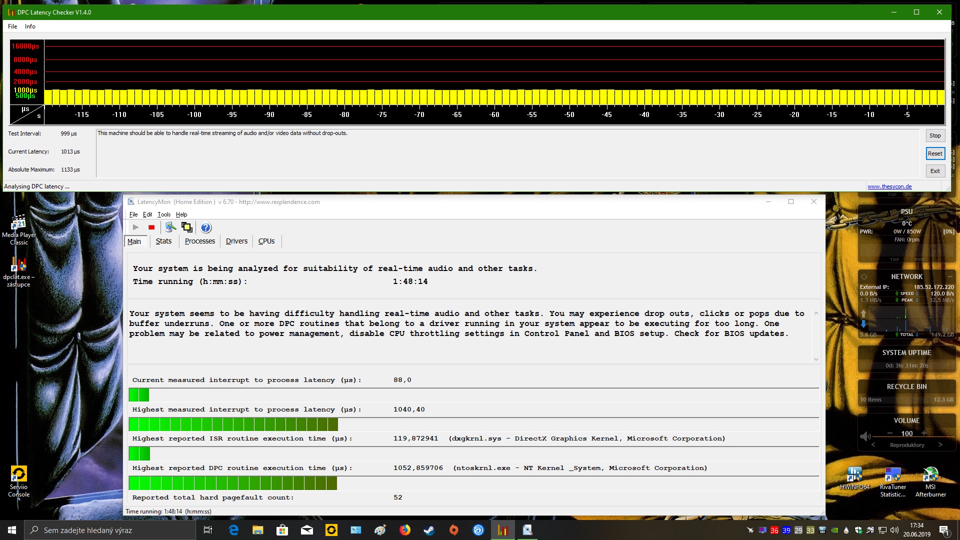

Zapnul jsem momentum cache. Koukal chvíli na youtube - pár klípků - přitom jsem zaslechl dva lupance ve zvuku. Měl jsem zapnuté oba testy a DPC zaznamenal dva vyskoké 36 000. Potom jsem to zresetoval a šel si schrupnout a zde je screen:
bcdedit? To pomohlo? Znamená to tedy, že problém s RAM nebo s SSD žádný nemám? Stačilo jen zakázat "dynamictick" ve windows? A pro laika - co jsem to vlastně zakázal?
Teď to tedy budu sledovat, kdyby začlo něco červenat či lupat ve zvuku, dám vědět. Děkuji ;)

Ak si pozrieš screen ,čo som dal z CrystalDiskMark SSD MX300 a zapnutou funkciou momentum cache, tak máš lepšie výsledky.Určite nemaš problém s Ram alebo diskom,keď máš zapnuté momentum cache.To že Ti lupne zvuk, tak neviem , akú verziu Realtek máš nainštalovanú, ak si vôbec nejakú inštaloval a nenechal na Win10.Skúsil by som aktualizovať ovládač, ak sa tie lupnutia budú opakovať.Nie každému vraj pomôže použiť príkaz disabledynamictick.Čo to je ,máš v tom odkaze vyššie.Vlastne si zakázal určité šetrenie.Presne tak, ako keď náš nastavené v Možnostiach napájania nastavený plán šetrenia.Doporučuje sa mať vysoký výkon.Ale to som neskúšal.
Môžeš si pozrieť túto stránku https://appuals.com/fix-high-dpc-latency-on-windows-10/ale okrem ovládača realtek ,kvôli tým lupom,by som to nechal tak.
