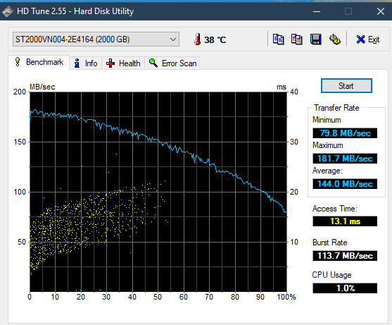

Udělej benchmark HDTune - screen křivky rychlosti a odezvy, jestli tam jsou propady.

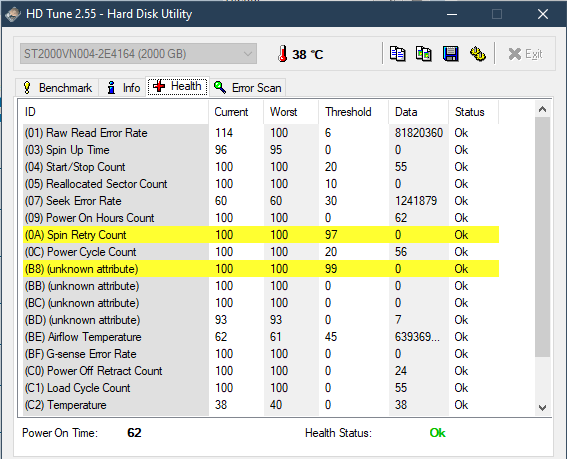

Slusneho cloveka by nemelo ani napadnout, ze vrati vadne zbozi a zataji vadu.
Zakladni problem je, ze porad neni videt nic, co by ukazovalo jakoukoliv vadu, kdyby
ten disk mel hw problem, SMART by byl plny chyb cteni a zapisu, jenze tam neni nic.
Proto ten disk testujeme - sw od vyrobce a test citelnosti celeho povrchu disku.
Prohlizec udalosti ve Windows by mel byt plny I/O chyb disku.

Udělal jsem tedka bernchmark a dostal jsem tohle.
Tedka dělám error scan

Benchmark vypadá dobře na propady, rychlost i access time. Burst Rate se mi zdá hodně malý, ale zase nevím co to konkrétně ovlivňuje a nenašel jsem porovnatelný screen na netu.
