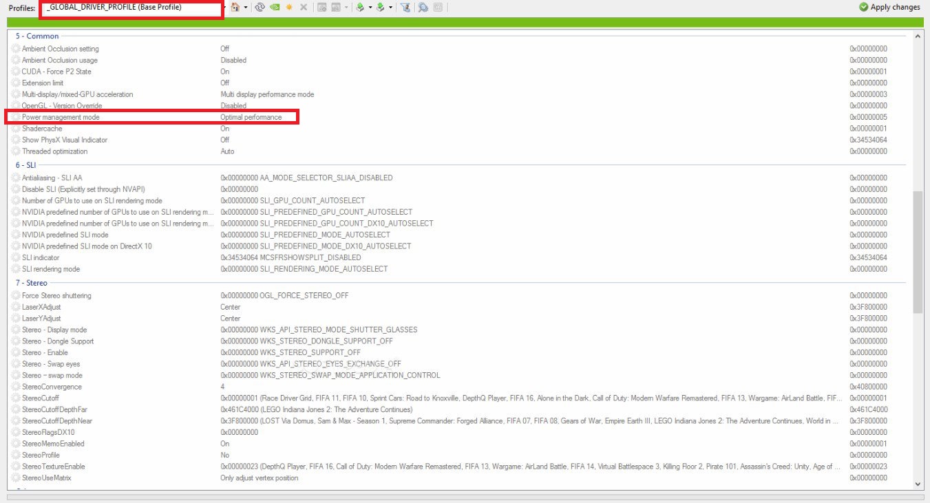

Dom324: plynulostí obrazu myslím to, že když jsem v pohybu a mám vyplý vsync, tak ten obraz má mírný permanentní rychlý záseky. Kdežto se zaplým vsync je ten obraz plynulej a bez záseků. Jinak to, co je na obrázku, se mi neděje.
Pokud by to šlo takto s tím nVidia Inspectorem nastavit, tak by to mohlo být v pohodě.

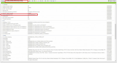

Tady každý napíše takovou esej, že se mi to ani nechce číst.
Pokud pořád chceš poradit jak aktivovat režim vysoký výkon jen pro některé hry:
V nVidia profile inspector si vytvoř profil pro danou hru (mělo by se to dělat v horním panelu).
V sekci 5 přepni Power managment mode na max performance.
Edit: Koukám, že se ten obrázek nahrál v pěkně malém rozlišení...
