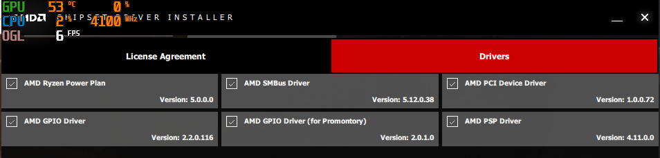

efelen
Příspěvky: 170
Registrován: březen 17
Re: Taktování RAM s ryzen 3600
Příspěvekod efelen » 11 pro 2019 18:58
Dal jsem DOCP rezim ramek a nechal vse tak jak si nastavila deska 15-16-16-16 tusim. Je to stabilni v pohode a napeti si to dalo 1.35. Jakou mam verzi chipsetu poznam jak prosim?
Dodatečně přidáno po 3 hodinách 16 minutách 52 vteřinách:
tohle mám vše nainstalovat ?

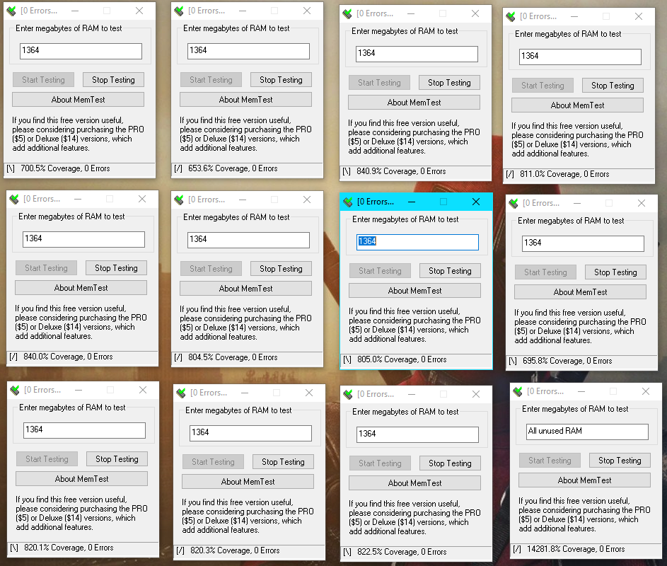

Dodatečně přidáno po 10 hodinách 33 minutách 59 vteřinách:
Tak jsem nechal jet memtest přes noc a u 3000 MHz je to naprosto stabilní.
