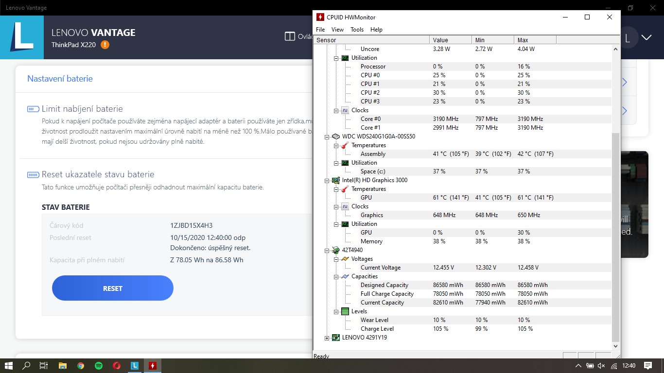

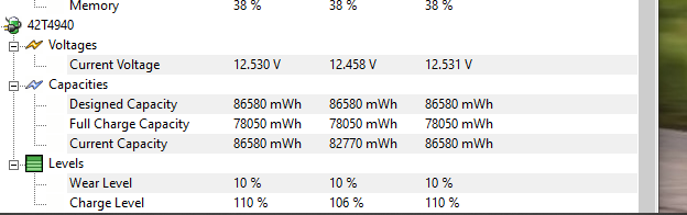

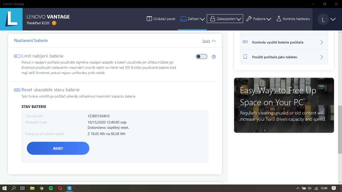

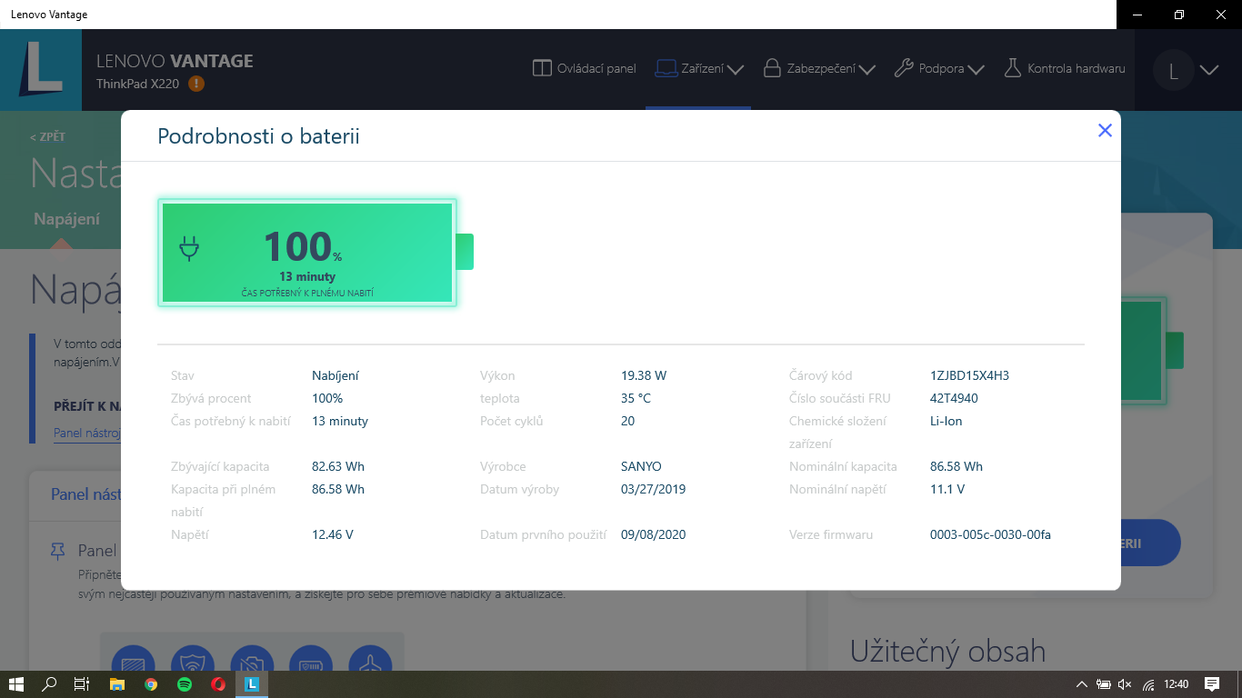

Tak jsem zase kde jsem byl, na 10%. Po formátu zase na 0%. Už to nechápu, podle mě je problém v nějakém nabíjecím obvodu nebo čem. Příjde mi, že baterie se nabije správně a opravdu do plna jen po formátu. Po nabití ale začne její nabití klesat, teď ji nabiju na 100% a zítra tam bude třeba 96%. Už nevím co s tím, jestli je noťas, resp. nějaký obvod v něm KO.
Nějaké screeny po formátu:

Jak jsem psal, originální baterie se chová "stejně", formátovat jsme tedy nezkoušel, ale prostě si drží využitelnou kapacitu někde kolem 80Wh.
