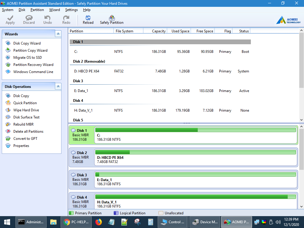

gogo1963
Master Level 7.5
Master Level 7.5
Příspěvky: 5665
Registrován: srpen 19
Re: Asus P5QL/EPU nenabootuje
Příspěvekod gogo1963 » 01 pro 2020 06:12
v HBCD je Aomei partition manager, spusť ho, když jsou zapojeny všechny disky a dej sem foto, pokud to jde ...

gogo1963
Master Level 7.5
Master Level 7.5
Příspěvky: 5665
Příspěvekod gogo1963 » 01 pro 2020 09:46
pokud sis četl o tom easybcd, tím jde zavaděč v pohodě opravit ... easybcd je součástí HBCD ... stejně bych ale chtěl vidět obrázek těch disků v partition manageru ... něco tam nehraje

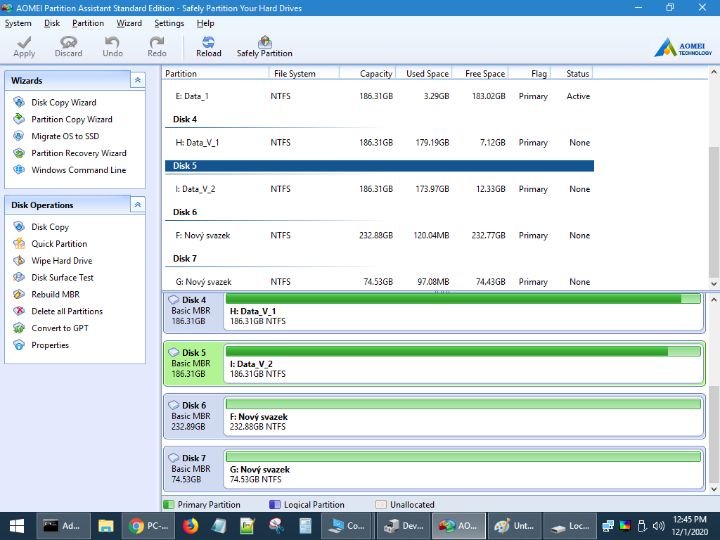

gogo1963
Master Level 7.5
Master Level 7.5
Příspěvky: 5665
Příspěvekod gogo1963 » 01 pro 2020 13:00
ať koukám jak koukám, nikde nevidím oddíl se zavadčem ... vidí ho někdo? Pak aktivní je disk, na kterém není systém ...
vidím to tak, že zavaděč byl na jiném disku, který byl kompletně přeformátován s odstraněním všech oddílů ..
