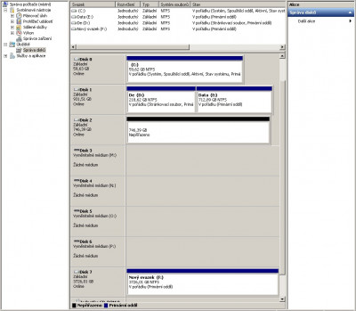

Jen shrnutí:
- jde o dva disky:
A) seagate 2TB, raw, nyní odpojen (jsou na něm ztracená data - zatím neřeším)
B) toshiba 3TB, nejsou na něm žádná data (měl být použit pro získání dat z A, při které došlo ke změně jeho velikosti) - účelem je, aby mohla být využita celá kapacita, ne jen nyní vykazovaných cca 750GB. Celou dobu byl a je GPD. Do té doby (několik let fungoval normálně). Vyzkoušeno i na jiném PC a vykazuje stejný problém.
Podle mne věk PC nehraje roli, neboť (zapůjčený) disk 4TB funguje bez problémů - viz obr.
- vzhledem k předchozí odrážce v tom asi nebude "zakopaný pes", ale co je RST a jak zjistím, zda je nainstalován, případně verzi?
- zkoušel jsem nainstalovat Toshiba Storage Diagnostic Tool., ale disk vůbec nenajde;
- s linuxem žádné zkušenosti nemám, ale zkusím zaexperimentovat.
- jde o dva disky:
