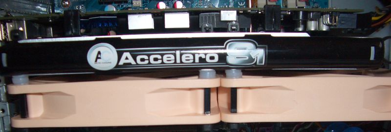

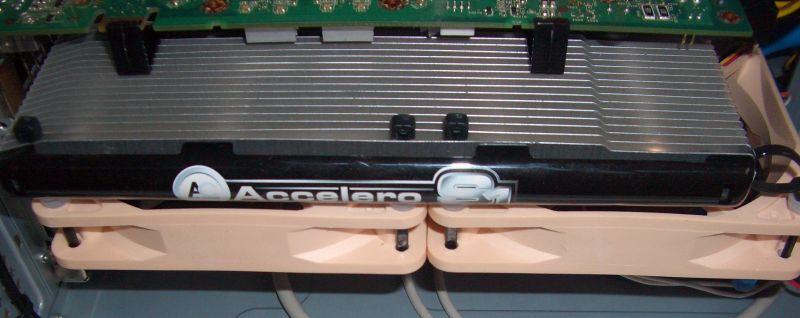

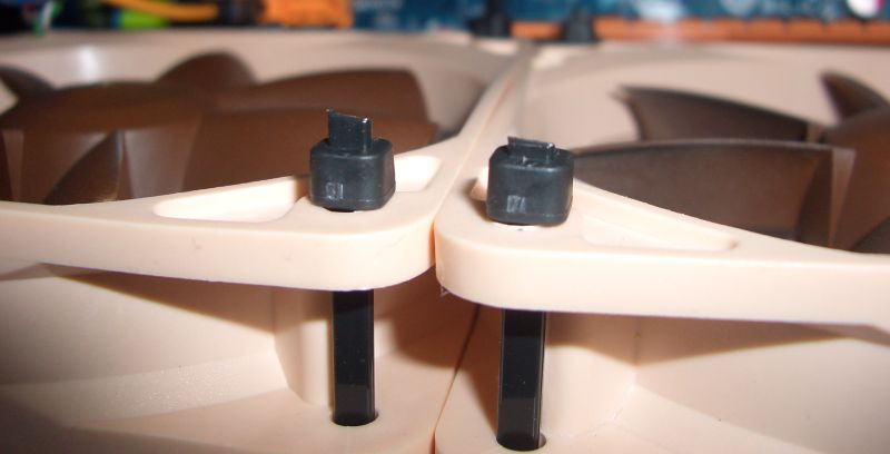

* Pokud by si něvěděl, jak upevnit tvůj ventilátor na kartu, posílám ti fotky svého uchycení. Nejdříve ti to ale popíšu, třeba to pochopíš, i když neumím věci moc vysvětlovat;)
Použil jsem obyčejné stahovací pásky (4 na ventilátor), které jsem provlékl Accelerem zespod.
Na vrchu na ně dal gumové podložky - to kvůli vibracím a nasadil ventilátor.
Ten jsem zajistil tou hranatou 'blbostí' z pásek.
Kdyby něco, neváhej a napiš :wink:
