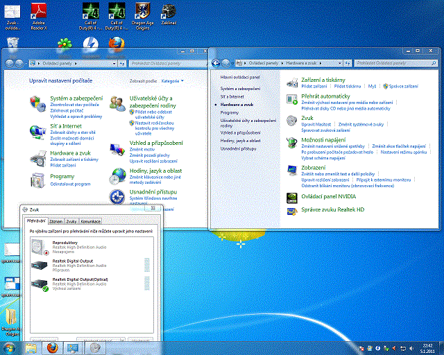

Dej sem obrázek. Co je vše v nabídce Ovládací panely - Zvuk a zvuková zařízení?
EDIT: Jestliže teď máš repra připojené v zelené zdířce, podívej se zda na záložce Reproduktory jde tyto označit. Pak by se mělo zobrazit nastavení.

Příspěvekod KaiZen » 05 led 2011 22:46
Celý ovládací panely...
Když tam hodim ten řadič přes vlastnosti toho repráku tak de změnit nastavení řadiče, ale tam toho k měnění moc neni, prakticky jenom update ovladače...

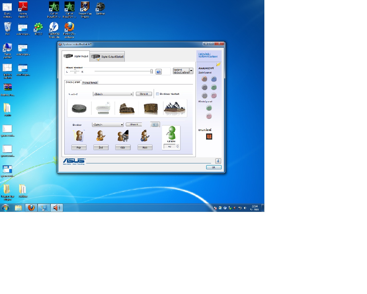

Co je pod Správce zvuku Realtek HD, když na to klikneš?

Re: Nedaří se mi zprovoznit zvuk u nového počítače.*
Příspěvekod KaiZen » 05 led 2011 22:58
To je ten ovladač...
Tohle:
cicero
Příspěvky: 939
Registrován: březen 08
Příspěvekod cicero » 05 led 2011 23:00
proč máš aktivní optický výstup?
  • Nedarí sa inštalovať apps na Google TV
